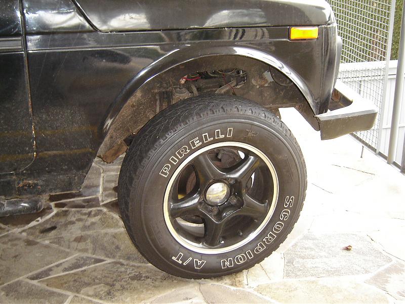

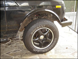

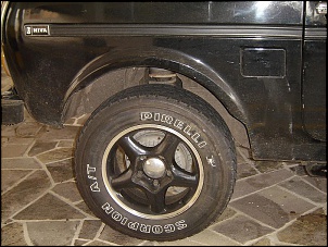

    Eu tenho rodas de liga-leve aro 16" do Vitara no meu Niva e uso pneus Scorpios AT 225/70... A tala da minha roda é 6,5" e não tenho nenhum problema com relação a largura dos pneus... nunca me encomodei com a policia pq o off set da roda fica perfeito no Niva, não sai pra fora do carro... O q vc tem q ver antes de escolher os teus pneus é se vai pegar na caixa de rodas. Algumas vezes é necessário cortar e rebater paralamas ou fazer um lift na suspensão...
    Alguns camaradas com quem falei disseram que com pneus 215/80 R16 com a suspensão original e sem cortar paralamas ou rebater, já pegava e dificultava para manobras como estacionar...
    Vou postar umas fotos do meu Niva com as rodas de Vitara e pneus 225/70 R16...

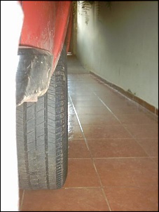

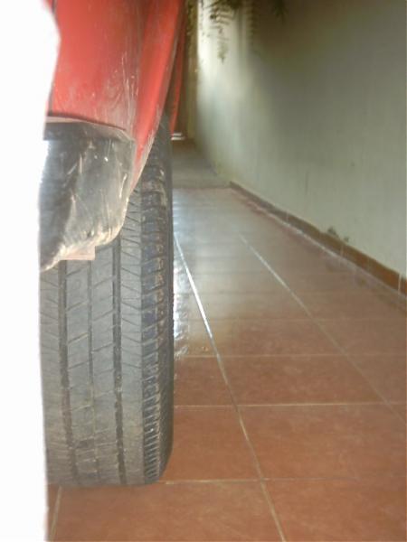

    Em se falando de rodas aro 15, uma das melhores opções, em termos de rodas de liga leve, são as do Kia Sportage. O off-set é mais acertado para o Niva que o das rodas 15 do Vitara.
    Seguem algumas fotos. Os pneus são 225/70 R15.

    É amigos as rodas são 16" mesmo.... vou avaliar melhor, o que eu não aguento é ver o "Tomate" com aqueles pneus de bicicleta.... rssss
    Abs e valeu pela força...
    Mas só pra não deixar de ser cabaço..... As rodas do Vicenzo ficaram bem legais.... será que as que eu estou almejando não ficariam similares???? Eu não estava querendo colocar as 15" não....

    Vicenzo, show de bola as suas rodas.... Será que estas que eu estou querendo não vão ficar muito pra fora não??? E tb pervebi que vc já costou os seus paralamas.... eu não to muito afim de cortar não.... que que cê acha?????
    Eu tinha as rodas aro 15" do Vitara com pneus 205/75/R15... atrás os pneus ficavam perfeitos, não saiam para fora... mas na frente ficavam quase uma polegada e meia pra fora... Um guarda me parou e implicou com isso, mas deixou passar, desde que eu não passasse por lá novamente... Duas semanas depois troquei pelas rodas Mangels aro 15" do Bognor Diva... ficaram perfeitas!!! Procura no Fórum que tem fotos dessas rodas...

    Foi justamente por isso que vendi um jogo de rodas que eu tinha do Vitara, novinhas e cromadas, e comprei as de liga leve do Kia Sportage. Ficam também perfeitas no Niva, pois, se não estiver enganado, o offset das rodas do Niva é 42mm, ao passo que o das rodas do Kia Sportage é 45mm.
    Cara,
    Com essas rodas tu não vai ter q cortar o parlamas pq o off set é o mesmo, nem t preocupa com isso... Mas o maior pneu q tu vai poder colocar sem ter q mecher na suspensão são os 215/80 R16 ou 225/70 R16... Eu particularmente gosto mais de rodas aro 16 pro Niva, pq as 15 me parecem q ficam desproporcional com o carro...
    Coloca as rodas no carro e vi como ficam, se t agradam compre elas.
