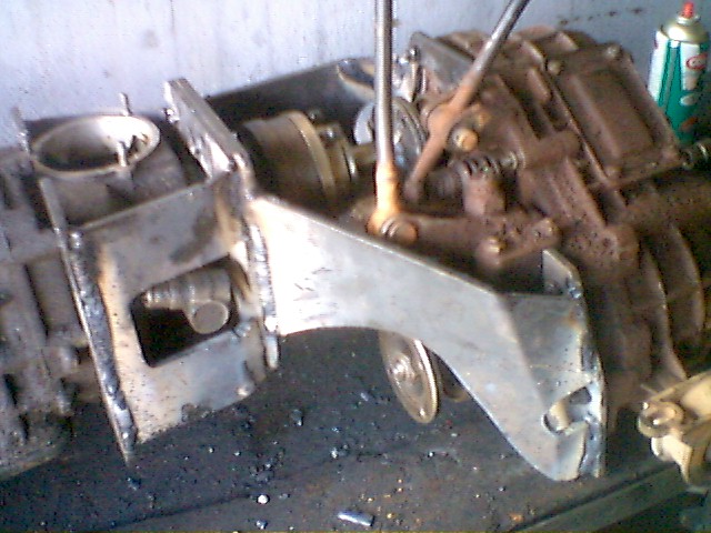

    Aqui em Goiânia-GO, o mecânico Beto Kbção alinha as caixas do Niva uma vez, e nunca mais hehehehe
    Roberto França
    Miniaturas de Anexos Miniaturas de Anexos O tal alinhamento das Caixas-suporte_rigido_cambio_original_1.jpg   O tal alinhamento das Caixas-suporte_rigido_cambio_original_2.jpg

    Robertofs, o Beto Kbção vende esse "kit" para instalarmos por conta?

    Creio que vende sim. Pro câmbio do Niva tem que ter o acoplamento homocinético, pq facilita a montagem, pois o acoplamento elástico é muito largo. Já pra câmbio de Chevette é mais tranquilo, pois precisa apenas de uma luva de câmbio de Chevette, de uma cruzeta pra cardan de Opala e uma flange de diferencial de Opala.
    Pra quem tem motor AP, o câmbio de Chevette com o kit do Beto Kbção é uma ótima opção.
