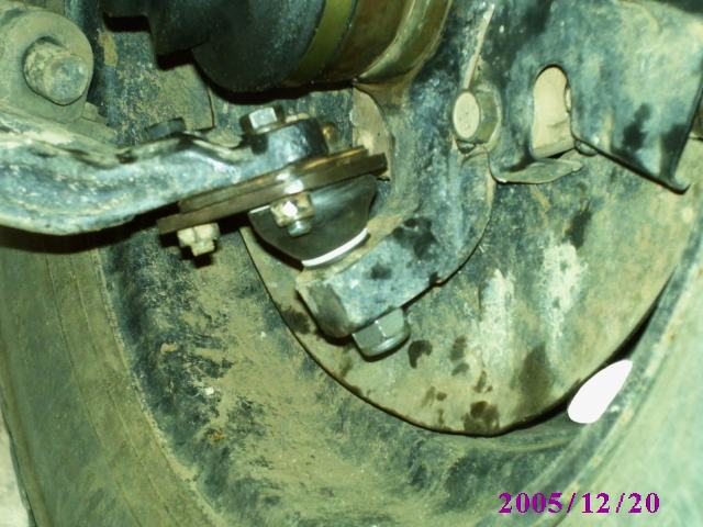

    Isso é o que de melhor vc pode fazer para o seu Niva ! Coloca um pivo de D-20 na bandeja superior
    Dá pra subir a frente do carro entre 1,5" e 3" dependendo da espessura da flange
    A espessura minima da flange deve ser de 12mm (1,5X o diâmetro do prisioneiro)
    Qualquer torneiro ou ferramentaria bem intencionada pode fazer isso pra vc
