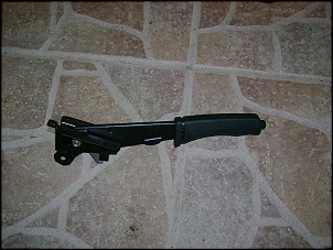

Durante uma trilha quebrei meu freio de mão ou melhor entortei a alavanca, procurando uma semelhante encontrei a do Uno/Premio que serviu sendo necessesario fazer algumas modificações como alargar o furo, colocar parafusos novos para fixição do freio de mão e do cabo de aço ainda estou em proceso de termino pois falta adaptar o suporte para chave da luz no painel e colocar uma borracha entre a alavanca e fundo do carro para evitar entrar agua mais no geral acho que esta ficando bom, segue algumas fotos
