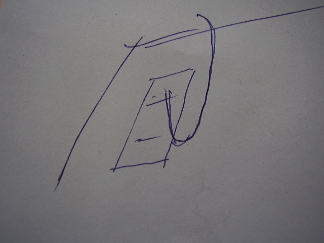

    Sera que nao entra muita agua pela fiaçao na entrada de ar?
  • #20
    Citação Postado originalmente por braszil Ver Post
    A fiação que vem do bagageiro tem que ficar um pouco mais baixo do que a que entra na tomada de ar,com isto não deve entrar nadica de nada.
    tem que fazer esta curva do croquis.

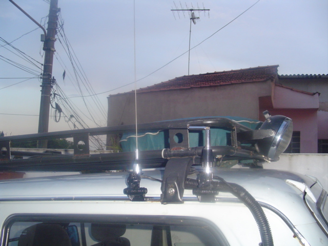

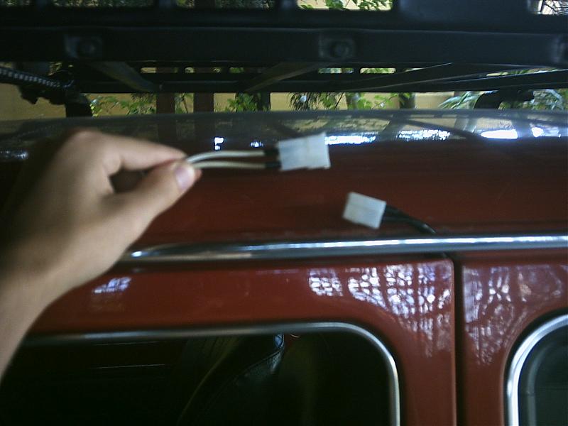

    Vejam só como eu fiz no meu niva camaradas:
    1) Coloquei dois faróis zóiodus no bagageiro
    2) Prendi os fios junto ao bagageiro com um organizador de fios japonês ( R$ 2,99 )
    3) Fiz um plug para poder tirar o bagageiro e não ter problemas com fios
    4) Aproveitei 2 furos que já tinham na lata e passei os fios pela coluna, junto com os da luz de cortesia do lado esquerdo. Não sei se vocês vão entender na foto, mas tem um furo na parte interna da calha e outro na quina à nordeste da parte interna da porta (aff...)
    Eu fiz deste jeito pois os furos já estavam no niva quando veio pra mim e não quis deixar o furo (ops!) aberto sem nada...
    Mas ficou muito bom e sem o bagageiro fica apenas uma parte do plug para fora pois pode-se facilmente esconder o mesmo na calha.
    Falows?!?!

    Aí parece um lugar bom, pois a água, se entrar, escorre por fora da borracha da porta...
