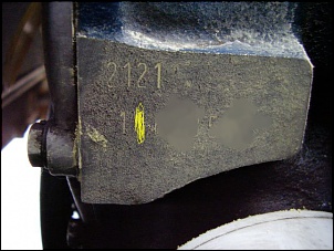

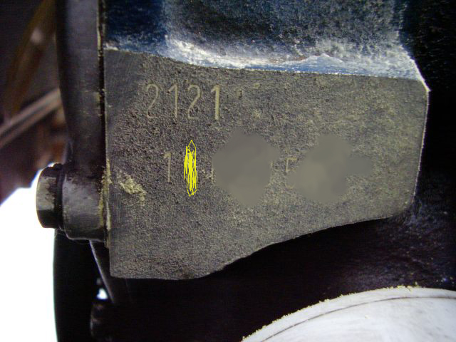

    Peter,
    Tive que tirar o decalque do motor esses dias para vistoria do Detran SP, foi um saco. Tira o estepe, do lado esquerdo do filtro de óleo tem uma parte do monobloco (no meu tá pintado de azul), é ali que tá gravado, bem embaixo. Tem 4 números (2121) e logo abaixo sete números. Passa um pouco de thinner antes de tirar o decalque, no meu tá bem falhado, mas o Detran aceitou. Se tiver o manual é a identificação D.

    Fui buscar meu primeiro Niva no sábado e falei pro despachante que o número era esse e ele me falou que o Detran SP não está aceitando esse número pq ele tá em uma travessa que prende o motor e não no Bloco.
    No meu carro eu achei 3 Números:
    - Esse ai da travessa, ao lado do filtro de óleo. 2121 + 7 números.
    - Um número logo ao lado do carburador. 8 números, mas acredito que esse seja um codigo de identificação do modelo do motor, vimos outro Niva que tinha o mesmo número.
    - Um "Número" logo ao lado do distribuidor, na verdade são várias letras russas.
    O problema é que fui ver em outro Niva (o meu é 91 e o outro 92) e os locais com número do motor não batem....
    Alguém pode me ajudar e falar qual é o correto??

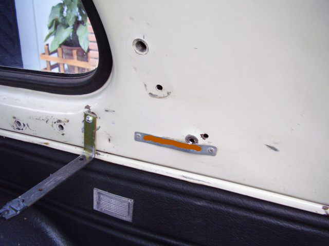

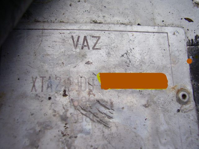

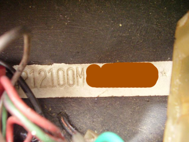

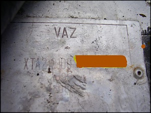

    O numero do motor esta gravado logo acima do filtro de oleo.
    O numero do chassis voce encontra em tres lugares diferentes,sempre gravado numa chapinhqa de aluminio:duas estão ao lado da bateria naquele console do lado esquerdo da bateria,uma dela ao lado da entrada de ar.
    E finalmente uma esta na coluna traseira direita,entre o vidro traseiro e a tampa traseira.
    No manual do proprietario, logo no inicio estão indicadas as posições.
    Esse numero da travessa ,deve ser o numero da peça.
