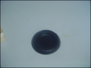

    Citação Postado originalmente por pedrokadaka Ver Post
    Mais adaptação?heheheh... Vou tentar achar alguma mardita borracha que encaixa lá...Espere pra ver,hauehaue
    Demorô, perdeu!
    "Tampa assoalho medio Gol/Par/Sav/Voy/San Tds 173.0002.9"
    Comprada no Koga Koga (o código é deles) www.kogakoga.com.br
    Fotos em anexo
    Miniaturas de Anexos Miniaturas de Anexos Friso Lateral-dsc00035.jpg   Friso Lateral-dsc00038.jpg

    opa,aheuhaueae...nao deu nem tempo...mas cavalcante,isso veda bem?Parece que tá com folga....

    Tá chovendo agora e minha garagem é descoberta. Amanhã eu respondo, hehe

    Valeu cavalcante. Tão perto e nem sabia!!!!
    Pedro:
    Pelo menos o assoalho ela veda.... O meu carro tava parecendo um aquário e não pingava nada por baixo!!!!!
    Fábio.

    É isso ai cavalcante...somente compartilhando experiências iremos conseguir deixar nossas viaturas zeradas...valeu pela dica vou comprar um desses para o meu carro.

    Citação Postado originalmente por pereira Ver Post
    Cavalcante ,
    essa sua descoberta realmente foi fantástica...esse fim de semana eu comprei um tampão do assoalho do Gol e fiz a adaptação...ficou nota 10!
