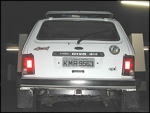

    Edson,
    Antes de mais nada, obrigado pelo elogio!... O negócio começou com a minha cheroca (XJ 98) que já possuía a parte fixa e não tinha a parte móvel. Resolvi então fazê-la, pois a original é um absurdo de cara. Foi então que tive a idéia de fazer o mesmo sistema para o Niva e usar o engate removível para os dois, sacou?... O projeto eu mesmo fiz. O meu quebra-mato é o da Keko (acho que foi um dos últimos fabricado por eles) já possui o suporte pro guincho, comprei-o para este fim mesmo (vide foto). O guincho é o HDW de 8000 lbs que tive o cuidado de instalar a chave de comando dentro do capó, junto a bateria.
    Esta turma que tem jipão pra rodar pela cidade serve pra gente dá uma encarnada de vez em quando, chamando pra rodar na lama, né?...
    Kemramone,
    Também agradeço pelo reconhecimento do meu trabalho!... Na verdade a tomada não esqueci não. Vou comprá-la quando precisar. A instalação é simples, qualquer eletricista de carro faz. Em princípio para o uso na trilha, a tomada não tem muito uso, pois a aplicação do engate é para rebocar os outros” jipes que costumam quebrar, com uso do towbar (cambão) ou como ponto de apoio tirar alguém de um enrosco. Tenho algumas idéias para outras aplicações que pretendo desenvolver no futuro com o uso da parte fixa, tais como: ponto de ancoragem no solo, uso de macaco high lift...etc. Pra correntinha (pra que esta mer....?) tem umas argolas na parte fixa pra encaixar a dita cuja.
    Abçs a todos,

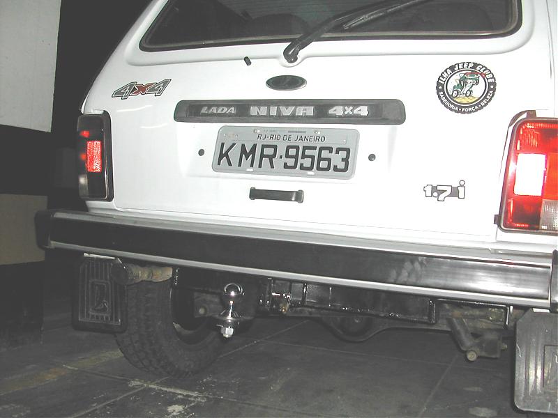

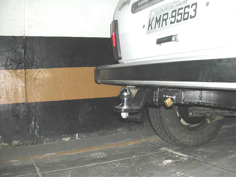

    Edson,
    Niva sem quebra-vento veio a partir dos modelos 99 em diante... Segue fotos do engate já instalado. Ficou beleza!
    Sdçs,
    Miniaturas de Anexos Miniaturas de Anexos -dscn4843.jpg   -dscn4846.jpg   -dscn4847.jpg
