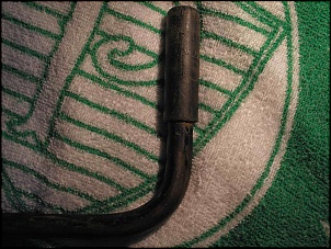

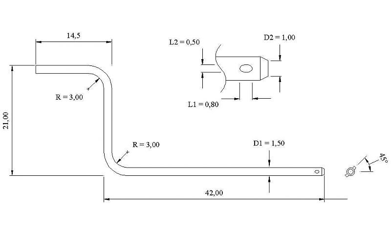

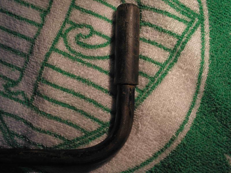

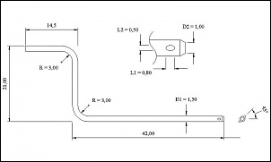

    Segue desenho esquemático e fotos das pontas da manivela... D é diâmetro e L o comprimento do eixo... as medidas estão em centímetros... quem não entender o desenho, é só perguntar...

    Só mais um detalhe (na verdade são dois, hehehe...):
    - Na terceira foto, onde aparece a empunhadura (não me entendam mal...) da manivela, a ponta fica segura na mão enquanto a manivela gira por dentro (xíííííí... )
    (tipo como se você rodasse com a mão os pedais de uma bicicleta), ou ela "gira na mão" mesmo - deslizando na mão - (peça única)
    - Na segunda foto, aquela fenda que aparece na ponta, e que a deixa parecida com... Bom, deixa pra lá! Aquela fenda existe mesmo, ou é desgaste

    Luciano, blz? Vamos às suas dúvidas:
    1. a empunhadura gira em falso, isto é, não é fixa, desse modo não caleja as mãos... opsss... rsrsrs;
    2. não existe fenda não... como ainda não sei mexer direito nos recursos da máquina digital, saiu meio fora de foco a foto... o que parece uma fenda na verdade é marca do molde para se fazer a barra de aço... ufa!!! É o mesmo efeito qdo se une as duas partes do ovo... opsss... da Páscoa... saca???
    Só para esclarecer, o desenho da ponta eu detalhei, como vc pode ver no desenho destacado... Qq coisa, é só chamar!!!

    O melhor dessas fotos é o fundo que foi utilizado..hehehehehehE...Salve a gloriosa S.E. Palmeiras!!!!!!!!!!!!!!!!!!!!!!!!!!!!

    O fundo da gloriosa Academia foi proposital... rsrsrs...
