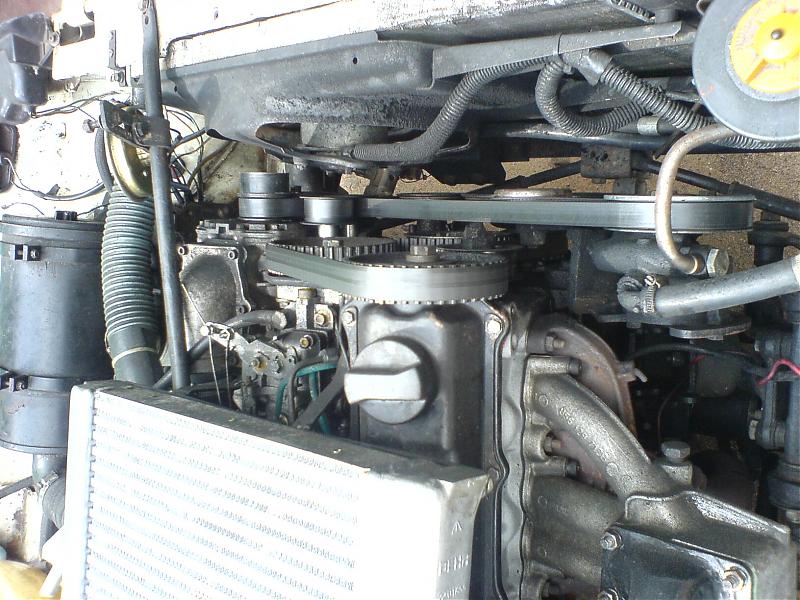

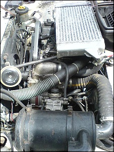

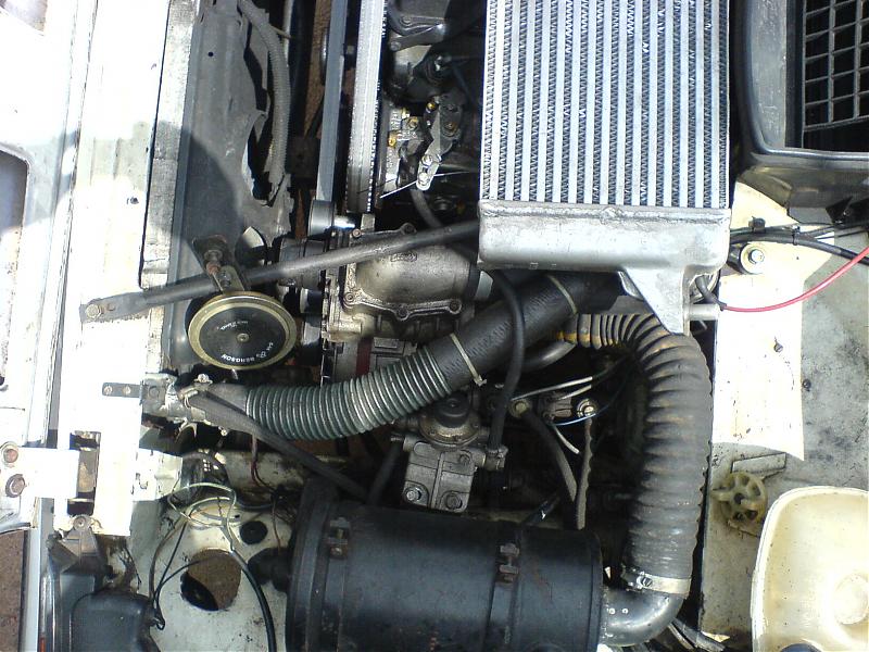

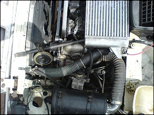

    Encontrei na oficina de um amigo (no tur de sábado de manhã) um Lada com motor VWDiesel 16.superchager.
    Alguém já viu outro, ou sabe dos detlahes e especificações das alterações...

    Algumas fotos do Niva 1.6 VW Diesel turbo charger
    Miniaturas de Anexos Miniaturas de Anexos Niva 1.6 VWDisel superchager-lada1.jpg   Niva 1.6 VWDisel superchager-lada2.jpg   Niva 1.6 VWDisel superchager-lada3.jpg   Niva 1.6 VWDisel superchager-lada4.jpg

    Já vi NIVA com motor VW diesel 1.6, mas esse motor é fraco pra ele. Agora, "supercharger" nunca vi...

    Alem de blower ainda está com intercooler !
    Precisa ver se o blower é do fiesta/Eco !
    Mas é uma configuração muito interessante !
    Se for mesmo o compressor do fiesta ele é um pouco pequeno pro motor 1.6 entaum tem que modificar as relações de polia pra ele encher em baixa rotação e não estrangular o motor e ainda acompanhar na subida de giros e não mandar ar demais em altos giros Se bem que esse motor o "altos giros é bem em baixo"

    Acredito que o fato determinante para o aumento ou não da admissão de ar no blower seja o tamanho da polia ligada a correia. Quanto menor mais rotações e mais ar admite. Quanto maior o inverso...

    Não é bem assim !!!! No caso de compressor o coletor sempre vai estar com pressão positiva ! Mesmo porque não tem por onde o motor puxar ar !
    Ai a subida de pressão no coletor tem que ser linear e simultanea ao aumento de rotação ! Se vc troca a polia a curva de subida de pressão é alterada !
    Tá, nada que algumas regulagens e tentativas não deêm resutado né !
    Já vi um desses em um motor original de Niva e o cara tinha um hallmeter instalado pra monitorar a mistura !
    Em baixa rotação a mistura se mostrava um pouco rica conforme ia subindo os giros a mistura ia ficando pobre, pobre até que em 5000rpm ficava bem pobre !
