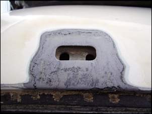

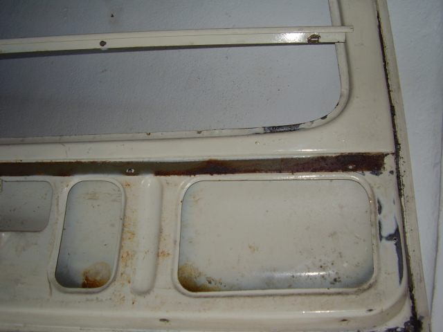

    É amigos, se você começar a mecher com fibra de vidro, vai começar a imaginar mil coisas que pode-se fazer com ela e é apaixonante, mesmo dando trabalho. Aos poucos ela está mostrando ser um material muito bom também para veículos, e vejo os cuidados e problemas de um jipe como um barco.
    Vocês sabiam que a tampa traseira do Fiat Tipo é de fibra?
    Da tempra sw também!!!!!
    Invisivel
    Olhem o que eu achei embaixo das dobradiças da tampa traseira(na foto ja lixado e com ferrox) e na cantoneira que fixa o revestimento da tampa.
    Silenciosa ela sugere,para nos infernizar....
    Nesta parte de apoio da dobradiça não tem pintura ,nem na tampa e nem estrutura.
    Miniaturas de Anexos Miniaturas de Anexos Ferrugem tem cura?-p1230036.jpg   Ferrugem tem cura?-p1230044.jpg
