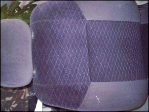

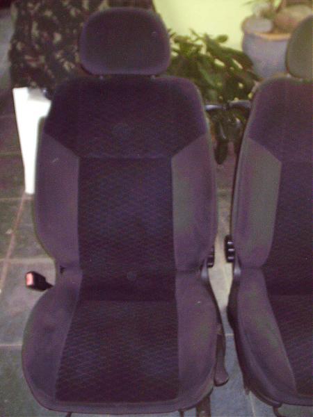

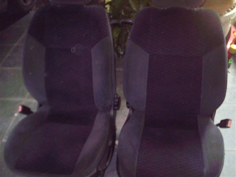

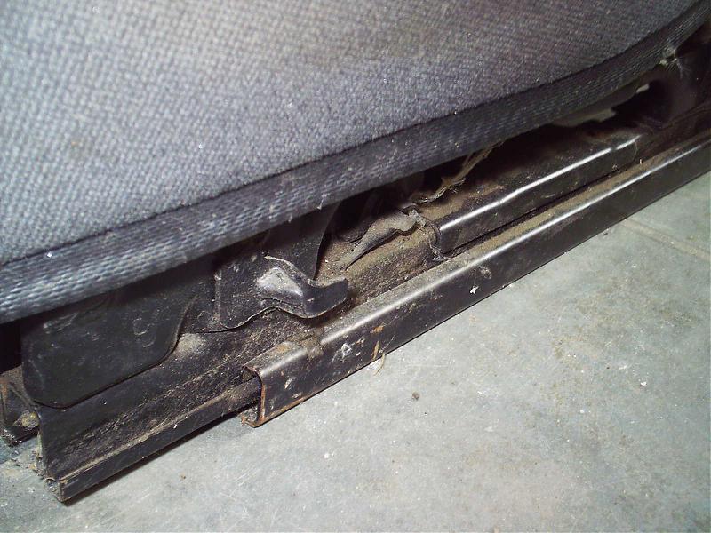

    Sem problema Shuter.
    Comprei estes bancos, por R$ 250,00 aqui no RJ, foi meio por acaso pois já estava desistindo de procura-los pois não achava fácil então, passando por um capoteiro avistei o par de bancos.
    Realmente são os melhores para o niva, pois basculham e deslizam para frente, sendo assim o acesso torna-se mais fácil aos banco traseiro.
    O cara me pediu 280,00 mas, um chorinho caiu para 250, agora tenho que instalar já olhei no forúm e vi que tem tópicos legais até com um desenho da base para instalar.
    Falou?
    Veja nas fotos até que estão + ou -
    Valeu
