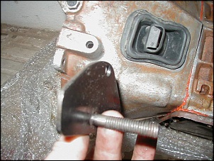

    agora os cilindros inferiores eu tenho fotos de adaptação do toyo. Vou procurar e posto pra você ver. Eu vou colocar esses quando o inferior for pro saco. Abraços

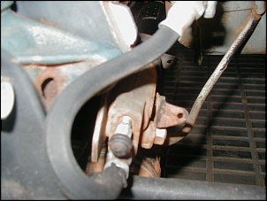

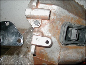

    Achei as fotos, espero que ajude. Nela está mostrado a flange para adaptar o cilindro inferior da toyota. Note que só uma furação precisa ser modificada. Créditos das fotos "Leo Stief Jr."
