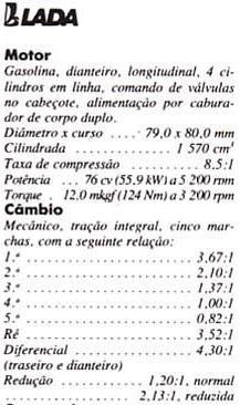

    Cool Correções
    No artigo "Chevette: veneno aspirado e motor de Opala (http://www2.uol.com.br/bestcars/cp-cheve.htm)", o conceituado Iran Cartaxo não foi muito claro na sua afirmação:
    "Preparar um motor como o do Chevette sem recorrer à sobrealimentação ou aumentar bastante o consumo é algo difícil, pois trata-se de motor de reduzido volume e, por seu projeto antigo, provido de pouco avanço tecnológico."
    Bom, as coisas não são bem assim. O único ponto que julgo negativo no motor do Chevette, no conceito de "avanço tecnológico", é o seu cabeçote de ferro fundido. No mais, é um motor que usa comando de válvulas no cabeçote acionado por correia dentada, e conta com sistema cross-flow, o chamado fluxo cruzado, presente na maioria dos motores ditos "avançados" hoje. Como sabemos, um motor de ciclo otto convencional é basicamente o mesmo desde sua idealização ainda no século 19. Então, mensurar o quanto um motor de ciclo otto convencional é avançado é considerar mais o que ele tem por fora do que por dentro, e nesse aspecto, o motor do Chevette poderia ser classificado de ser "provido de pouco avanço tecnológico", já que não recebeu uma injeção eletrônica, antes que viesse a falecer
    Porém, como já havia dito, uma coisa é fato, conforme afirmou o Iran Cartaxo:
    "Não procede a informação de que o motor do Chevette seja frágil. Depois dos problemas iniciais de durabilidade do comando de válvulas (nos longínquos anos 70), não mais apresentou defeitos crônicos e sua vida útil é bem razoável. Claro que, como em todo motor, cuidados com lubrificação, uso moderado na fase de aquecimento e respeito às características originais -- não é um motor esportivo -- são vitais para usá-lo com confiança por muito tempo."
    Originalmente não é um motor dos mais performáticos, assim como é o motor original do Niva. No caso do Niva, o que é feito para obter mais desempenho? Troca-se comando, carburação, ignição e, a mais efetiva para uma preparação aspirada, aumenta-se a capacidade cúbica do motor, geralmente, para 1.7. O motor do Chevette também pode ter sua capacidade cúbica aumentada para 1.7.
    O que torno o conjunto motriz do Chevette opção viável para o Niva são os dados que seguem.
