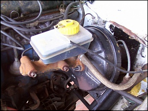

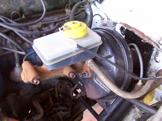

    Um amigo de uma outra lista já me amndou uma foto pra ilustrar, já dá pra ficar mais tranquilo !

    Olá Amigo, no meu caso, coloquei o do Fiat 147, tem que trocar as conexões, e o mecânico tem que observar que o mesmo é de dois estágios, rodas dianteiras e trazeiras.ok
