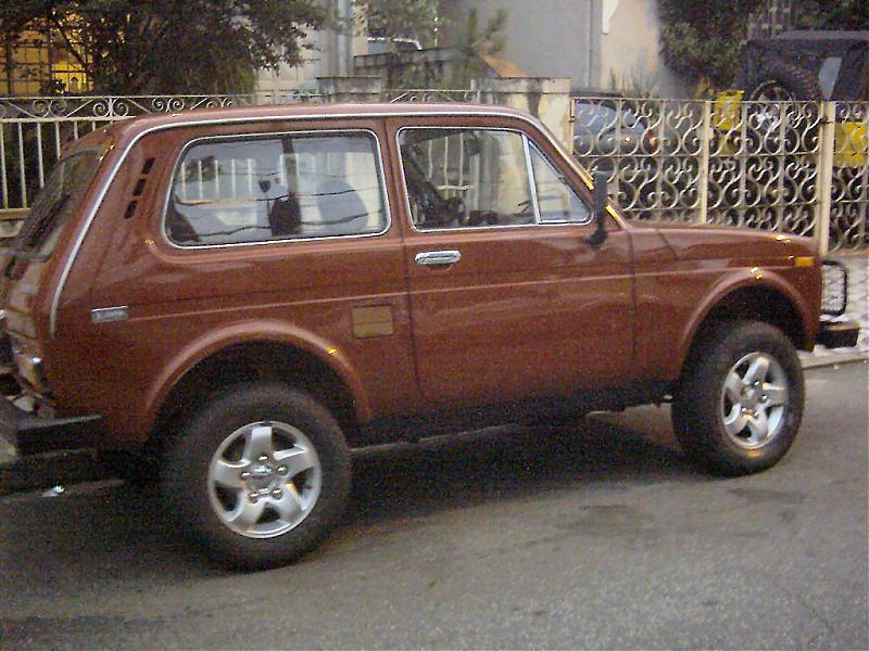

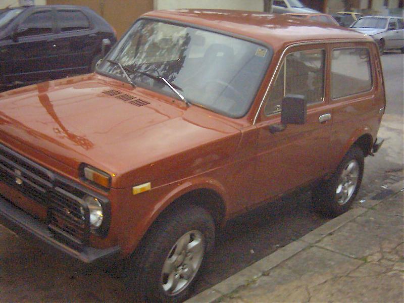

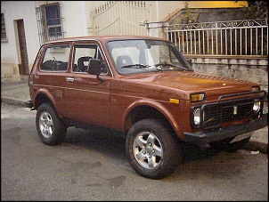

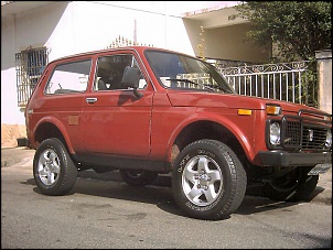

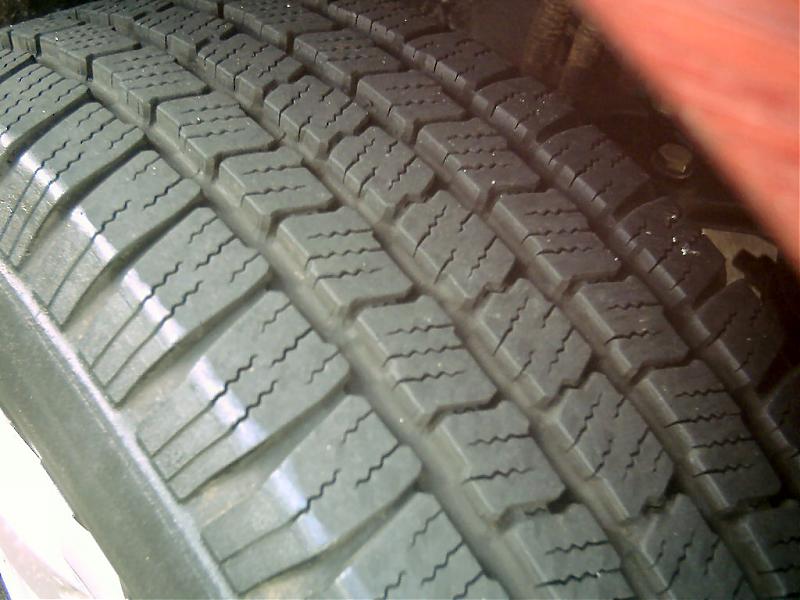

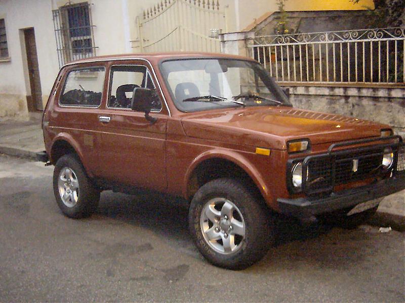

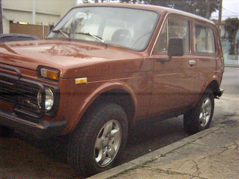

    Já instalei as rodas da Sportage na viatura...ficaram show...deram "outra cara" pro Nivinha....vewjam as fotos....
    Miniaturas de Anexos Miniaturas de Anexos Rodas da Sportage no Niva!!!-n1.jpg   Rodas da Sportage no Niva!!!-n3.jpg   Rodas da Sportage no Niva!!!-n4.jpg   Rodas da Sportage no Niva!!!-n5.jpg

    Já instalei as rodas da Sportage na viatura...ficaram show...deram "outra cara" pro Nivinha....vejam as fotos....
    Novas fotos...
    Miniaturas de Anexos Miniaturas de Anexos Rodas da Sportage no Niva!!!-m20.jpg   Rodas da Sportage no Niva!!!-m18.jpg   Rodas da Sportage no Niva!!!-m4.jpg   Rodas da Sportage no Niva!!!-m13.jpg

    show de bola!!!!
