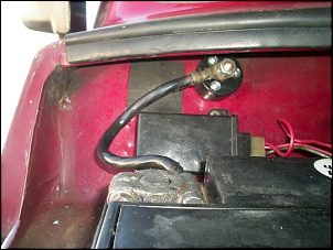

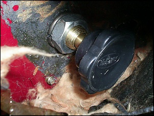

    Uma solução simples para quem quer ter uma chave geral na viatura. O meu como vejo só de 15 em 15 dias, tinha de desligar o cabo da bateria pois se não ficava sem (relógios, alarme, etc..). Resolvi instalar ela na parede corta fogo. É claro que se alguém for usar como antifurto?!?:!?! tem de puxar o alarme direto, para que ele não desligue nesta chave. Abraço a todos e espero que ajude quem tem essa pretensão.
    Obs: Você mesmo faz em 10 minutos.

    Edson. Essa chave me custou R$17 pilas, mas aqui em Franca. Talvez aí em Sorocaba acabe achando mais barato. Esse terminal de engate rápido é legal também, mas não iria tirar o incômodo de abrir o capô para desconetar. A chave além de tudo pode ser usada como antifurto, pois aquela borboleta que tem por dentro do porta luvas sai com a rosca e tudo e você pode carregar contigo (ela é feita pra sair mesmo. a primeira volta ela desliga os contatos, se continuar desenroscando ela sai e vc leva).
