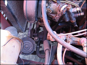

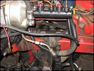

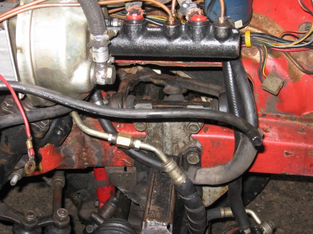

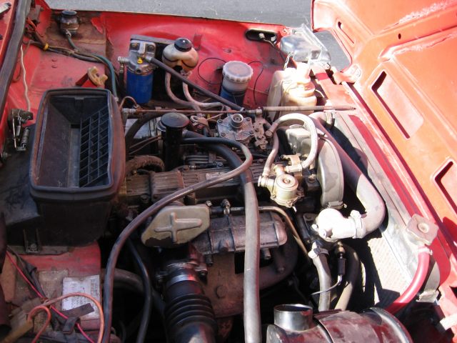

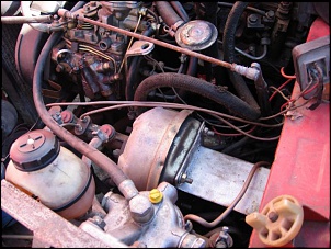

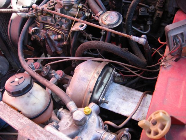

    Colegas, o camarada Vicenzo postou quase a mesma foto que postei, porém com uma resolução muito melhor. Notem que o Niva foi alterado ali na parede corta fogo. Salvo engano, ali está a bomba de vácuo. Podemos retirá-la, para evitar cortar a corta fogo, e usar o alternador da Besta (e de outros veículos) que possuem bomba de vácuo integrada! Gente, um motor desse dura um absurdo de tempo. Quanto à aventura do colega com o seu Boris, gostaria de poder ir nessa, porém ainda não vai ser dessa vez. Eu, em um veículo 4x4 e bruto (NIVA), rodo a 90 km por hora tranquilo, fazendo media de 16 km por litro de diesel !!! Fico por aqui, só de olho no papo. Abração a todos.

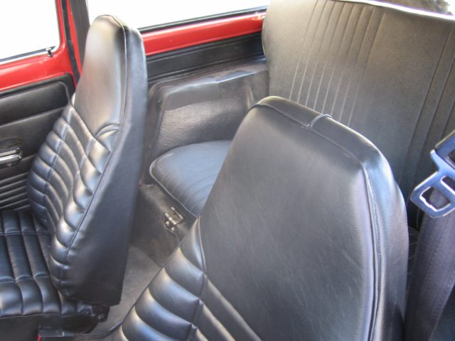

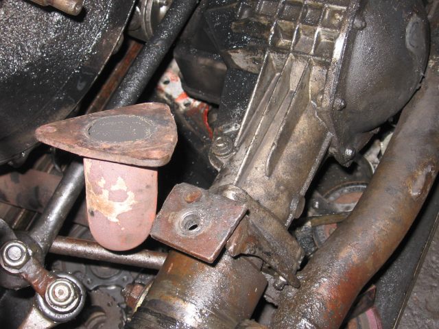

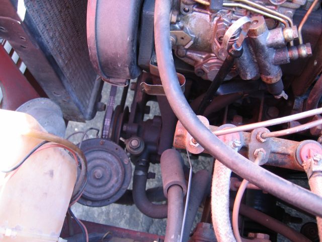

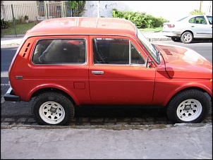

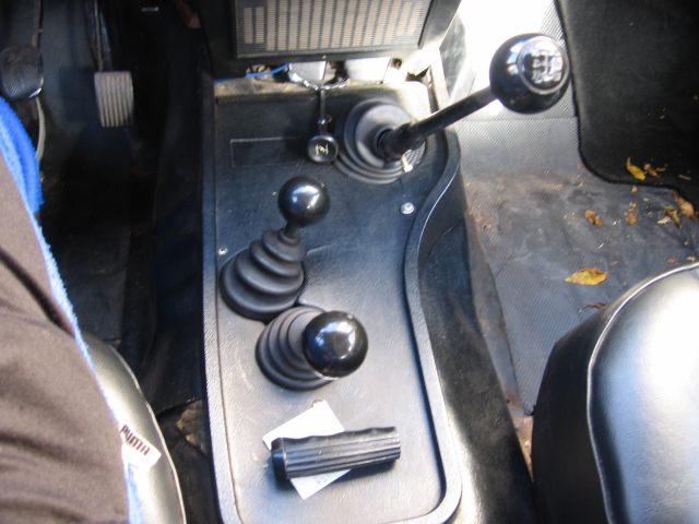

    Motor diesel da Toyota

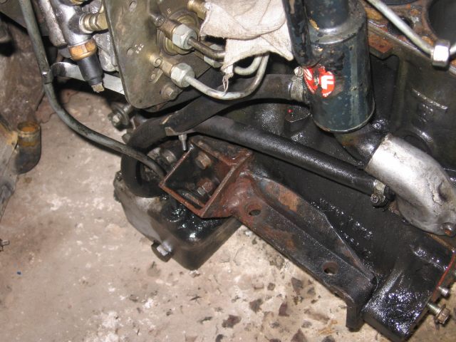

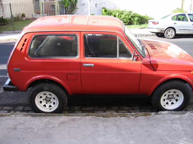

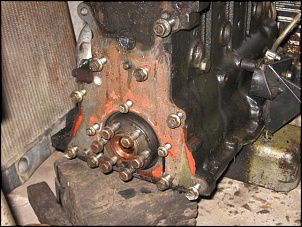

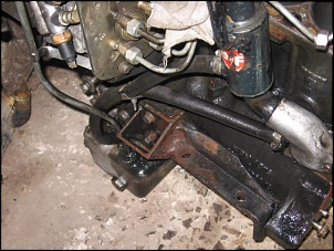

    < Amigos participando do forúm de Nivas da Argentina encontrei um camarada por lá que adaptou um motor diesel dos carros de passeio da Toyota ele me enviou as fotos da viatura dele e do motor a adaptação me pareceu muito boa.
    < E ai ele me disse que esses motores são fáceis de serem encontrados no Paraguai por um bom preço segundo ele é fácil e não se precisa de muita adaptação fica a dica pros amigos que moram la na tríplice fronteira!!!
    < Ha pq as sacoleiras não trazem de lá um deses motores!!Rsrsrss!!!
    < segue as fotos do camarada Leo:
    Miniaturas de Anexos Miniaturas de Anexos Motor 1.7 Diesel FIAT?-carcasa.jpg   Motor 1.7 Diesel FIAT?-img_0427.jpg   Motor 1.7 Diesel FIAT?-img_0428.jpg   Motor 1.7 Diesel FIAT?-img_0429.jpg   Motor 1.7 Diesel FIAT?-img_0430.jpg

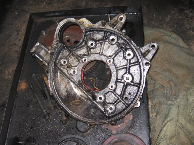

    < Segue mais algumas fotos!!:
    Miniaturas de Anexos Miniaturas de Anexos Motor 1.7 Diesel FIAT?-img_0431.jpg   Motor 1.7 Diesel FIAT?-img_0432.jpg   Motor 1.7 Diesel FIAT?-img_0433.jpg   Motor 1.7 Diesel FIAT?-img_0434.jpg   Motor 1.7 Diesel FIAT?-img_0435.jpg

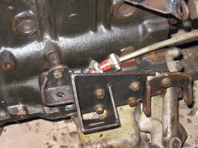

    < mais fotos!!
    Miniaturas de Anexos Miniaturas de Anexos Motor 1.7 Diesel FIAT?-img_0436.jpg   Motor 1.7 Diesel FIAT?-img_0441.jpg   Motor 1.7 Diesel FIAT?-img_0442.jpg   Motor 1.7 Diesel FIAT?-img_0443.jpg   Motor 1.7 Diesel FIAT?-img_0444.jpg
