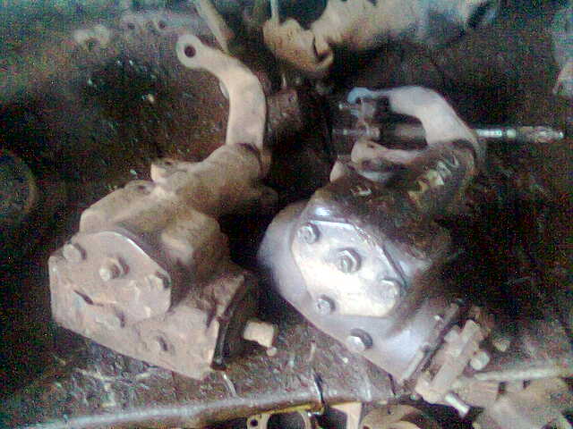

    Existe diferença da cx de direção entre os nivas 1.6 e os 1.7i?
    Tem um companheiro vendendo uma caixa de maverick feita pelo Bibe, que não serviu no niva dele por ser 1.7i, pelo menos foi oque disseram a ele na Araucária4x4.
    Fiquei meio preocupado de comprar e também acabar não servindo no meu.

    Herve,
    Que eu saiba a caixa de direção do Niva 1.7i é iqual aos anteriores. A caixa do Maverick necessita de um kit de adaptação para ser instalada no Niva. Pergunta ao Albino da Apoio4x4 que vende este kit.
    Ruben Rosa
    Niva 98 1.7i - Ilha Jeep Clube
    entrei em contato com a apoio4x4, pediram para eu enviar a barra de direção central e o braço pitman para ser feita uma adaptação. Mas no site diz que o kit já possui estes componentes.
    Agora fiquei na dúvida de adquirir o produto por lá e ter que fazer a instalação aqui no RJ

    Direção macia do Maverick
    Pessoal não sei se ajuda, comprei um Niva agora e sempre pensei na direção então já sai antes mesmo de compra para procurar a tal direção do Maverick que falam tanto que fica muito macia e sem folgas, por sorte!! meu Niva já veio com a Francesa e estou contente, mas descobri umas caixas de direção que segundo o dono de uma oficina(meio desmanche), aqui em minha cidade é do Maverick, ele esta pedindo R$ 300,00 cada estou colocando a fotop que tirei pelo celular(espero que de pra tirar a dúvida), se alguém se interessar posso negociar com ele. Até mais, Zé Mirto.
