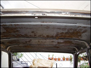

    tem esta foto se ajudar
    http://www.4x4brasil.com.br/forum/at...4&d=1138937346

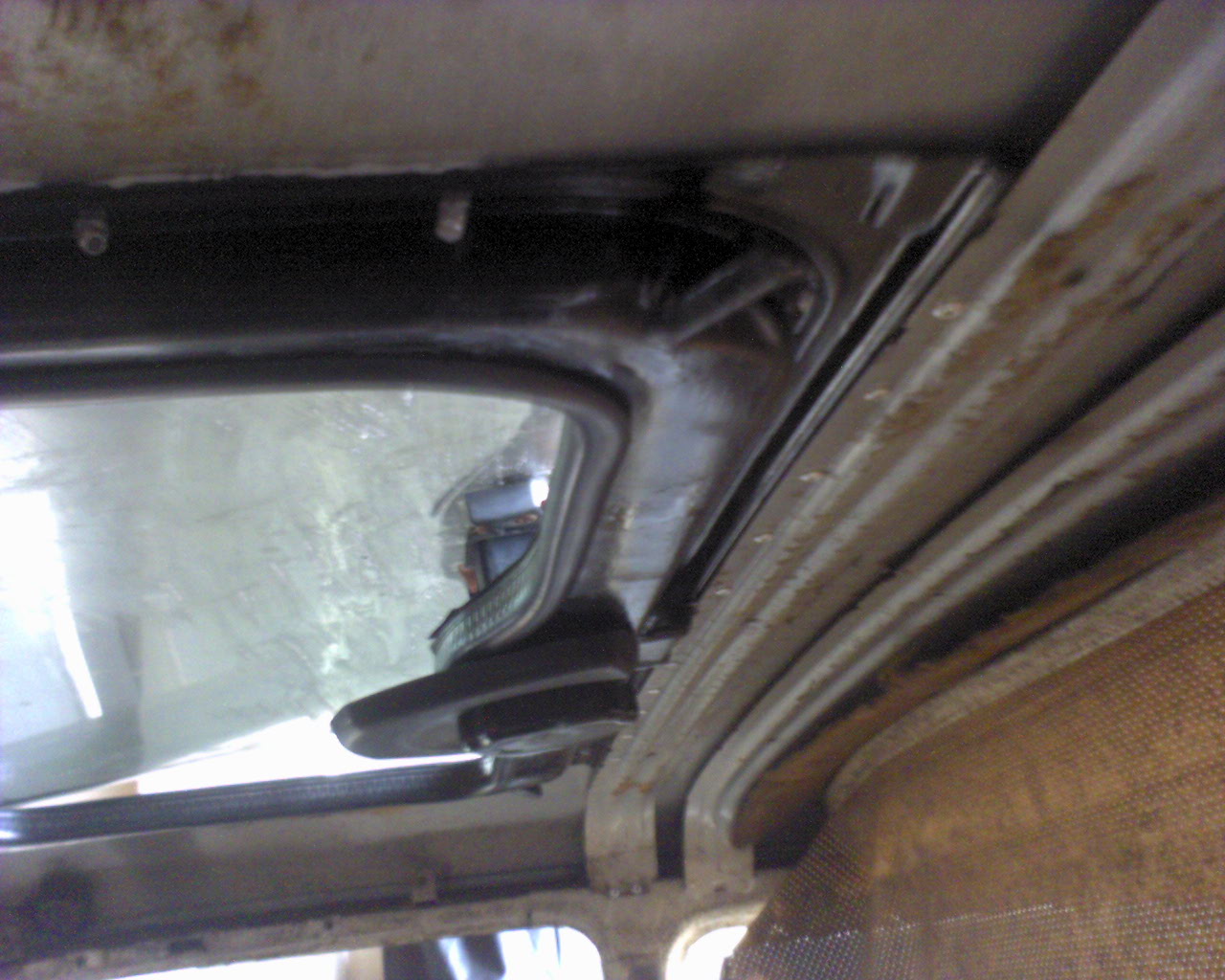

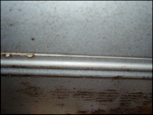

    Mais fotos
    Ai vão mais algumas fotos.Aproveita que o meu carro ta sem forração
    Miniaturas de Anexos Miniaturas de Anexos -p8180009.jpg   -p8180010.jpg   -p8180013.jpg   -p8180014.jpg
    [ ] s
    Peter
    Ok, na verdade estava falando das travessas que se prende o forro, as que vão nesses furos na lateral do teto, que tem uma especie de bucha plastica. De qualquer forma
    Muito obrigado!!!
    Peter,
    ja que teu teto ta sem forração, acho que voce pode me ajudar. O forro vai preso nuns tirantes e esses apoiados nesses furos na lateral, é desses tirantes que to precisando.
    Se voce puder tirar uma foto so preu saber o formato, ou souber onde eu encontro isso?
    Valeu!
