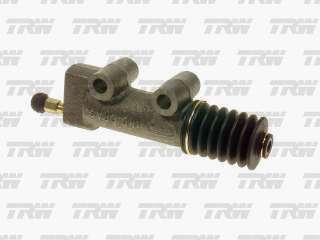

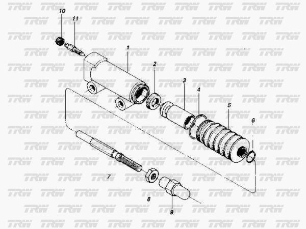

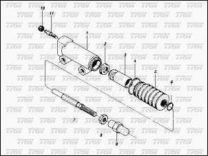

    Desculpem a demora, mas é que ando meio fora do ar...
    O cilindro que pode ser substituído é o inferior. Pode usar o da toy band, Varga, ref. RCCE21731
    E a Varga também fabrica o kit reparo pra ele. O superior eu uso o original ainda.
