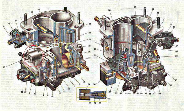

    Estou postando um figura com esquema do carburador original. A solenóide está destacada no círculo vermelho.
