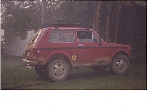

    vai junto uma foto do meu russo
    Miniaturas de Anexos Miniaturas de Anexos (Curitiba)Bancos Traseiros do niva-guaraquecaba3_128.jpg
