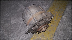

    Prezados colegas, tenho um lada niva 1991.
    Estou com problema no alternador do meu niva, ainda uso o original.
    Um colega mecânico me falou q ficaria bom um alternador de Uno (ALTERNADOR FIAT 55 AMPERES, 12V. ) e até me deu um que ele tinha. Mas não sei se 55A seria suficiente e se seria fácil a adaptação.
    Alguém ja colocou esse alternador?
    Segue foto do alternador:

    E de quantos amperes é o alternador original do Lada Niva?
    Olá.
    O alternador original do Niva é de 45 A.
    Se há a necessidade de trocá-lo, melhor colocar outro com uma capacidade de corrente elétrica (bem) maior.
    Eu recomendo o alternador do Santana de 90 A (o ano e modelo, não sei dizer...) que é (praticamente) "plug and play".
    []s.
