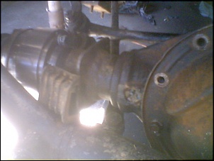

    Depois do sucesso do Niva com mecanica do Chevette, a novidade aqui agora é a montagem do motor GM151, com diferenciais do Opala 10:38 e cambio Clark do Chevete 5M. Este mesmo Niva tinha um AP 1.8, com cambio original Lada.
    O diferencial dianteiro tem apenas a bola, com os semieixos compostos por conjuntos homocinéticos da linha VW.
