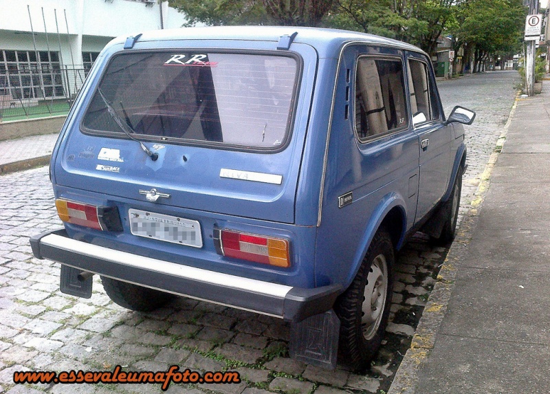

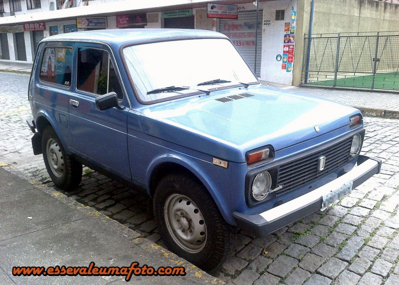

    Boa tarde amigos,
    Comprei um Niva para reformar, ano 90/91, sei apenas que é azul, porém não sei código da tinta, nome e fabricante.
    Em anexo fotos que encontrei na internet de um Niva com a mesma cor do meu.
    Miniaturas de Anexos Miniaturas de Anexos Ajuda - Cor Lada Niva-azul2.jpg   Ajuda - Cor Lada Niva-azul1.jpg

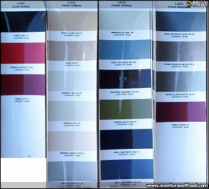

    Bom, parece que por este catálogo é a cor AZUL NOTURNO - 464. Mas parece ser um catálogo antigo, será que ainda está vigente e disponível para compra?Ajuda - Cor Lada Niva-cores-lada-wanda.jpg

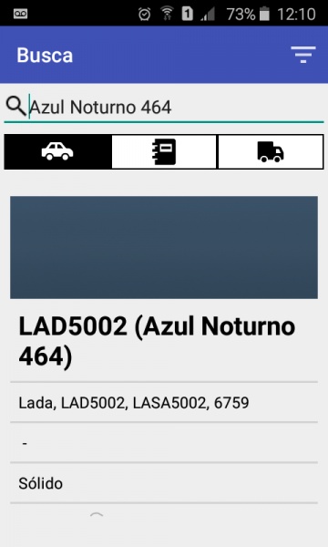

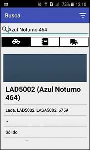

    Depois de receber muitos "não temos" ou " não conheço" , consegui ajuda junto ao SAC do fabricante de tintas Wanda,
    me indicaram um aplicativo chamado Mixit (dá para baixar no GooglePlay), e o aplicativo é excelente, você consegur fazer busca por nome do carro, fabricante, nome da cor, código da cor...de alguma forma você vai conseguir!
    Descobri inclusive que existe a cor AZUL NOTURNO em vários outras montadoras. Pois bem, após conseguir o código atualizado da
    cor ( o app traz também códigos antigos da cor) , solicitei o contato de um revendedor Wanda em minha região e pronto, problema resolvido. O aplicativo informa inclusive se a cor está disponível em esmalte ou PU.
    Ajuda - Cor Lada Niva-screenshot_2018-03-29-12-10-58.jpgAjuda - Cor Lada Niva-screenshot_2018-03-29-12-11-47.jpgAjuda - Cor Lada Niva-screenshot_2018-03-29-12-11-57.jpg
    AkzoNobel MIXIT – Apps para Android no Google Play
