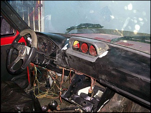

    Coloquei os Instrumentos do Gol G3 e da Pajero no X-Niva coloqeui também um medidor de pressão de óleo (azul) e um hallmether instalados na coluna.

    Painel de Instrumentos do Gol G3 no Niva !!!
    O projeto de colocar instrumentos do Gol G3 no X-Niva vem de longa data, porêm esbarrava na dificuldade de conseguir informações técnicas sobre o painel e suas ligações.
    Ele possue "apenas" 32 fios ligados à um conector paressido com os antigos cabos de impressora.
    Agradeço em grande parte à um colega que se prontificou em conseguir informações e mandou um CD com todo o material técnico da VW
    O mais difícil foi aprender a "ler" os esquemas pois para meu espanto praticamente todos os componentes serviram no X-NIva !!!
    Aporveitei a boia original que marca a quantidade de combustível com precisão e sem aquele estressante pisca-pisca da luz de reserva, o sensor do velocímetro se encaixa precisamente na caixa de redução, o sensor de temperatura não gerou problemas pois o motor do X-NIva já é VW, as demais luzes e indicadores foram aproveitados sem grandes problemas .

    Painel do Gol no niva !!!
    Sem problemas !!! Me passa um e-mail que eu te mando as informações necessárias !!!!
    A maior dificuldade será colocas os instrumentos no painel original !!!
    o ideal será fazer uma peça em fibra !!!!

    Novo Painel do X-NIVA !!!!
    Amigos, não cooqeui mais fotos do painel pois resolví modificá-lo um pouco !!!!
    Reposicionei o toca CD e o rádio VHF e com isso tive que mudar algumas coisas no desenho do painel !!!!
    assim que estiver com tudo prnto eu divulgo !!!!
