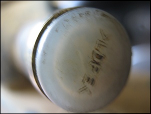

    certo, essa tampa vem com mola e a tampa do reservatório não aguenta pressão parece. que sistema estranho, quando modifica carro antigo sem reservatório para e coloca um, vai tampa selada no radiador e tampa que aguenta mais pressão do que a original do radiador no reservatório.
    A tampa é essa, alguém pode dizer qual eu compro? Só Lada ou tem uma de outro carro mais acessível?

    Essas tampas com mola, na verdade são válvulas, são utilizadas para o sistema de reservatório sem pressão, diferente do sistema pressurizado onde a tampa eh cega (sem válvula) e o controle da pressão fica no reservatório de expansão (plástico). Verifique se o reservatório que vai conectado ao radiador possui apenas uma mangueira (fina) conectada ao bocal do radiador da viatura, se for isto mesmo o sistema não eh selado.
    Se não for selado o controle da pressão eh feito pela tampa (válvula) e quando o radiador ultrapassa certa pressão ele joga a agua para o reservatório, quando a água esfria ela volta tem que voltar para o radiador pela mesma mangueira que saiu. Ou seja, não circula, apenas vai ter volta (pelo menos tinha que funcionar assim).
    Essa tampa da foto deu tchau ha anos. Va ate um auto peças e pede uma igual, não diz para qual carro eh, senão já viu, não tem.
    Geralmente estes sistemas (abertos) trabalham com 0,9bar (geralmente) e compra uma da marca florio, são boas.
