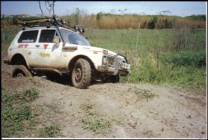

    Pessoal já tive este tipo de problema no meu primeiro niva , levantei a suspensão e os amortecedores ficaram dando final de curso , coloquei os amortecedores da besta mas não deram muito certo , com um mês eles quebraram então parti para uma adaptação mais simples , peguei os amortecedores originais e soldei um anel neles (foto abaixo ) , não tive mais problemas e ficou com um curso de suspensão muito bom , a foto do amortecedor não é do niva e sim do meu engesa que fiz a mesma coisa .
    Miniaturas de Anexos Miniaturas de Anexos -amortecedor_563.jpg   -copy_of_urbanova_2_177.jpg
    sou novato no mundo 4x4, estou em fase de negociação na compra de um niva...ainda bem que achei essa mina de informação...quanto à mudança dos locais de fixação dos amortecedores (solda de novo anel, ou suportes) não muda a geometria da suspenção? como é dirigir depois da mudança? se soldar um anel o de baixo (não usado) não é um ponto fragil, podendo entortar ou mesmo quebrar em trilhas mais animadas?
