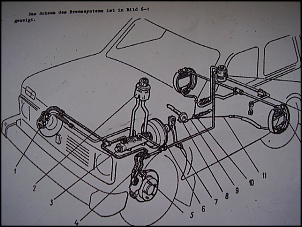

    Olhei os dois esquemas de freio do Niva um do pré 95 e outro do pós 95, os dois são idênticos, a diferença está na capacidade de exercer mais pressão no sistema...Como cheguei a tal conclusão olhando os dois esquemas, pois as quatro saídas do sistema são na verdade dois buracos que advém de um só, na verdade eles tem quatro, mas são dois que se dividem.
    Fluxo cruzado, ele tb existe no Niva 95, fiquei pensando, pensando, pensando, pensando, pensando, pensando, CLARO, se vazar fluído do circuito primário, tem o fluído do circuito secundário nas rodas dianteiras, e se faltar freio na traseira, vazamento, entupimento ou seja lá o que for, tem freio do circuito primário na rodas dianteiras...

    Veja o esquema de freio das duas Versões...
    Depois posto mais fotos

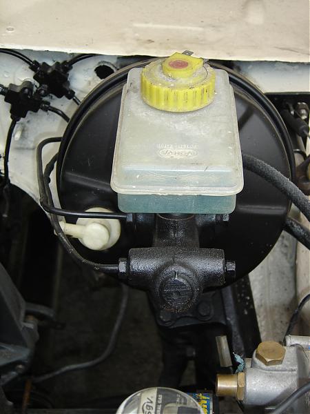

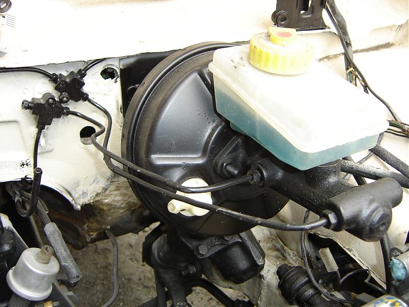

  • #33
    Alguem te foto do conjunto cilindro servo originais desmontados...como sao ligados um no outro? Tirei aqueles dois parafusos do cilindro mas nao soltou o resto...achei melhor deixar quieto...precisava ver pra tentar a adaptacao só do cilindro...

    No meu
    Nivóide,
    No Niva Cangaceiro estão como nas fotos, espero ajudar

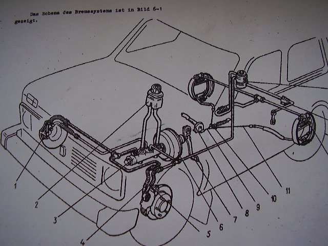

  • #35
    Esquema ayual
    Nivoide
    La vai o esquema atual.
    [ ] s
    Peter
  • #36
    Peter, tenho este esquema ai , mas ele nao reproduz o que está no carro, pq o meu cilindro (ops) tem as duas saidas na frente e uma no meio...
