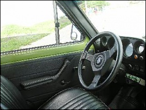

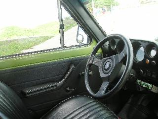

    realmente a divisao do quebra-vento as vezes atrapalha.
    Estou usando o retrovisor da Fiorino + espelho convexo nos dois lados, ficam ótimos, vejam no anexo.

    Garrett,
    Aonde você trocou os espelhos?

    Caro, já comprei assim, mas vou verificar com o antigo dono e t passo. Mas adiantando q é o retro do Fiorino com aquele espelho menor convexo colocado na parte inferior a esquerda no caso do morotista e inferior a direita no lado do carona.

    Estes espelhos convexos, vc acha em auto-peças e são auto adesivos e em vários tamanhos e formatos. No site do Donatti4x4 há alguns modelos.

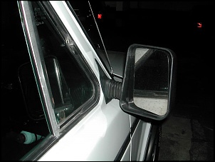

    Os retrovisores do meu foram adaptados da Fiorino mais recentes, com o controle interno. O único problema foi que tive que calçar o retrovisor do lado do passageiro para permitir o angulo de visão adequado.
    Sdçs,
    Miniaturas de Anexos Miniaturas de Anexos Retrovisor-dscn4839.jpg   Retrovisor-dscn4838.jpg

    Ficou ótimo .. parabéns !
