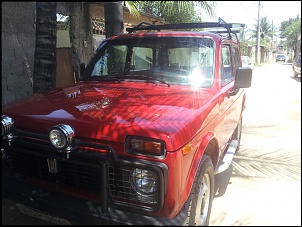

    Motor de arranque-20131103_114522.jpg Amigo
    Meu niva está comigo a 10 anos. Ele ficou com a carroceria muito deteriorada. O assoalho não existia mais, eu usava perna de tres para segurar os bancos dianteiros. Uma vez minha carteira caiu pelo buraco quando eu andava pela Av das Americas na Barra.
    Quase virou sucata. Por vontade da minha esposa, (quando nos conhecemos e quando fui buscá-la na maternidade com nosso primeiro filho o niva estava junto) eu resolvi recuperá-lo. Mandei fazer cx de ar, assoalho, cx de roda e outras partes. O teto e a tampa traseira eu comprei na sarancar. Pintura busquei na internet a ref da tinta original e mandei fazer. Entre idas e vindas nos lanterneiros, eletricistas e mecanicos, levei mais de tres anos.
    Mas, valeu! Quando ando com ele é comum ganharmos elogios rsrs
    Meu niva estava apresentando problema no arranque. Mandei para o eletricista e ele voltou funcionando bem.
    Agora estou com outro problema: Fui ao mercado e ao voltar ele não pegou. Foi preciso empurrá-lo.
    Ao virar a chave na ignição, acende o painel mas quando giro para dar a partida só escuto o estalo do relê.
    Achando ser bobina (esquentava muito) troquei. Troquei também cabos de vela.
    Esse problema não é sempre que acontece
    Já teve problema semelhante?
    Estou começando a crer que o meu niva é temperamental, só pega quando quer kkkkkkkk
    Um grande abraço
