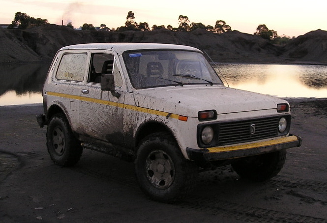

    Ai galera, apesar de ja acompanhar este forum por +ou- um ano e ser niveiro ha 8 meses só agora resolvi me cadastrar e trocar informações.É que o meu ta na reforma geral.Tenho um problema quanto a vibração no diferencial central.Antes ele vibrava na primeira e segunda marcha e depois dos 70km/h.Um mecânico me recomendou tirar fora o acoplamento elástico e colocar buchas de ferro de modo que a flexibilidade entre a caixa de câmbio e o diferencial central nao existe mais.Isso me resolveu a vibração em primeira e segunda marcha mas quando passa dos 70km/h a vibracao parece estar maior ainda.Quero usar o niva para viajar e gostaria de saber de quem adaptou homocinética no lugar do acoplamento se resolveu mesmo o problema da vibracao em alta velocidade.Se alguém tiver alguma dica para mim fazer isso eu ficarei grato.

    PS. Que roda é esta que está no seu carro? Ela me parece a roda da S10...Estou certo? Como foi resolvida a questão da furação?

    Valeu pelas dicas Christian.O pior é que este mecânico é o único que diz saber mexer em Niva aqui na região.Vou colocar o acoplamento novamente e tentar ver se consigo tirar a vibração.Se não conseguir vou tentar a homocinética.Estas rodas são mesmo de S10 e foram mandadas a um torneiro para que fosse trocado o espelho.Além disso tb foi cortada ao meio para que ficasse mais estreita diminuindo seu peso e tb para não raspar nos braços da suspenção dianteira.Ficou show, os pneus rodam sem câmera sem problema nenhum e as rodas deram balanceamento normal.
