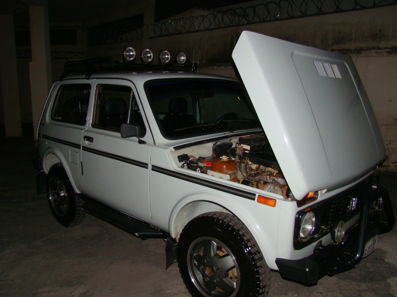

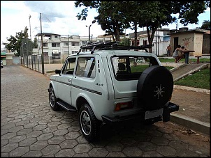

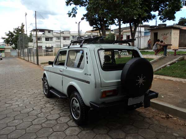

    Amigo... tive um Niva 91 que só deu alegria...
    Antes de eu comprar também li bastante e muitos "descem a lenha no Niva"...
    O meu comprei ele totalmente reformado, motor e lataria zero... gastei muito pouco com ele... fiz passeios e viagens com a família, sem stress...
    Itens que observei foram:
    - esquenta internamente no verão
    - baixa autonomia para viagens
    em compensação...
    - bom espaço interno
    - manutenção barata pois tem muitas peças "adaptáveis" para ele... na internet existem vários sites e tópicos de ajuda...
    Enfim, não acho que seja uma compra ruim... você só teria desgosto se quisesse para trilhas médias/pesadas, aí seria bom repensar... o meu vendi para um cidadão lá de Vila Velha-ES... saiu rodando de BH até lá...quase 600km...não anda muito, mas viaja tranquilo se estiver revisado...
    Sei que não é fácil de encontrar um bom de tudo, mas observa chassis, interior, essas coisas básicas...
    Aqui em BH tem uns bem cuidados anunciados para venda...
    Bom, essa é a experiência que eu tenho com Niva, e hoje se o R$ não fosse curto teria um só para passeios... o foco hoje é trilha pesada.. daí já viu...
    aí vai umas fotos do Russo... da até saudade...
