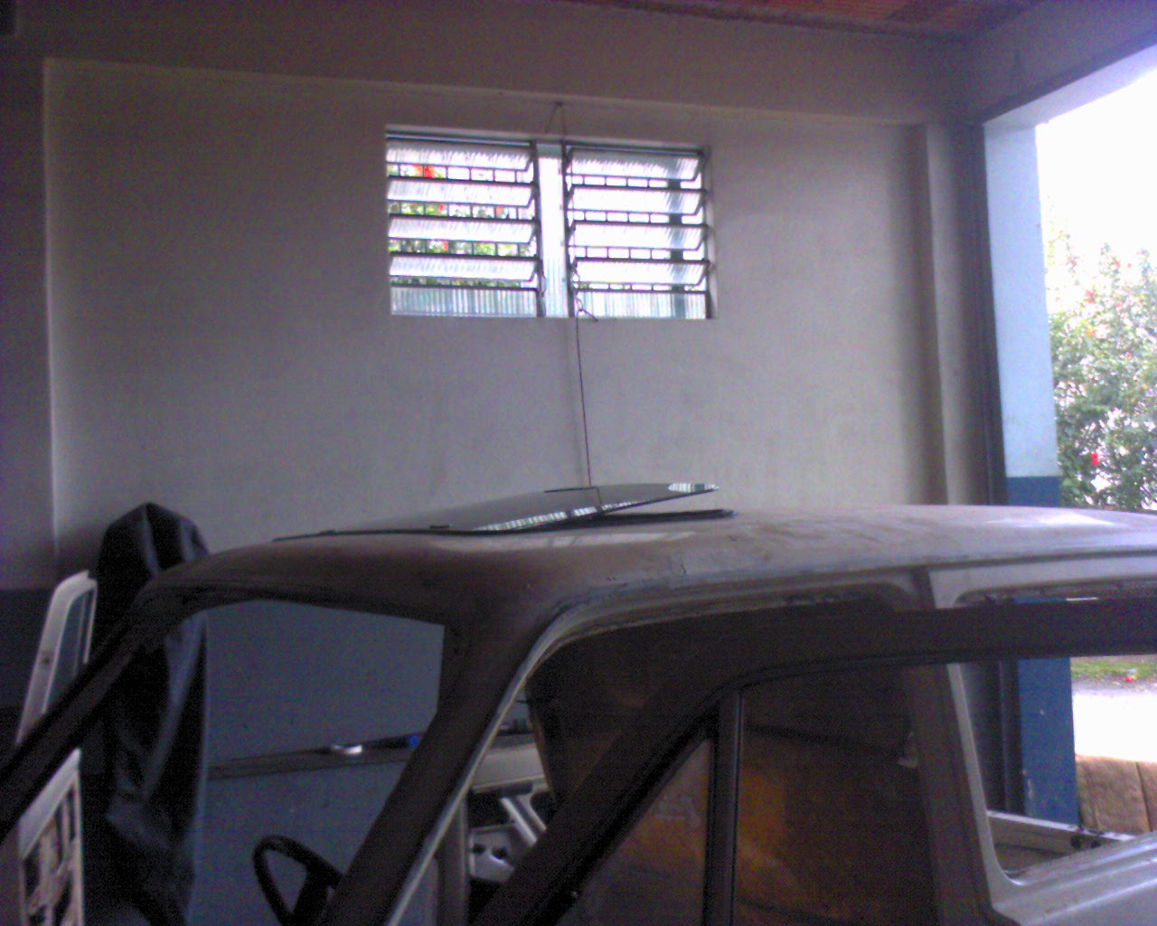

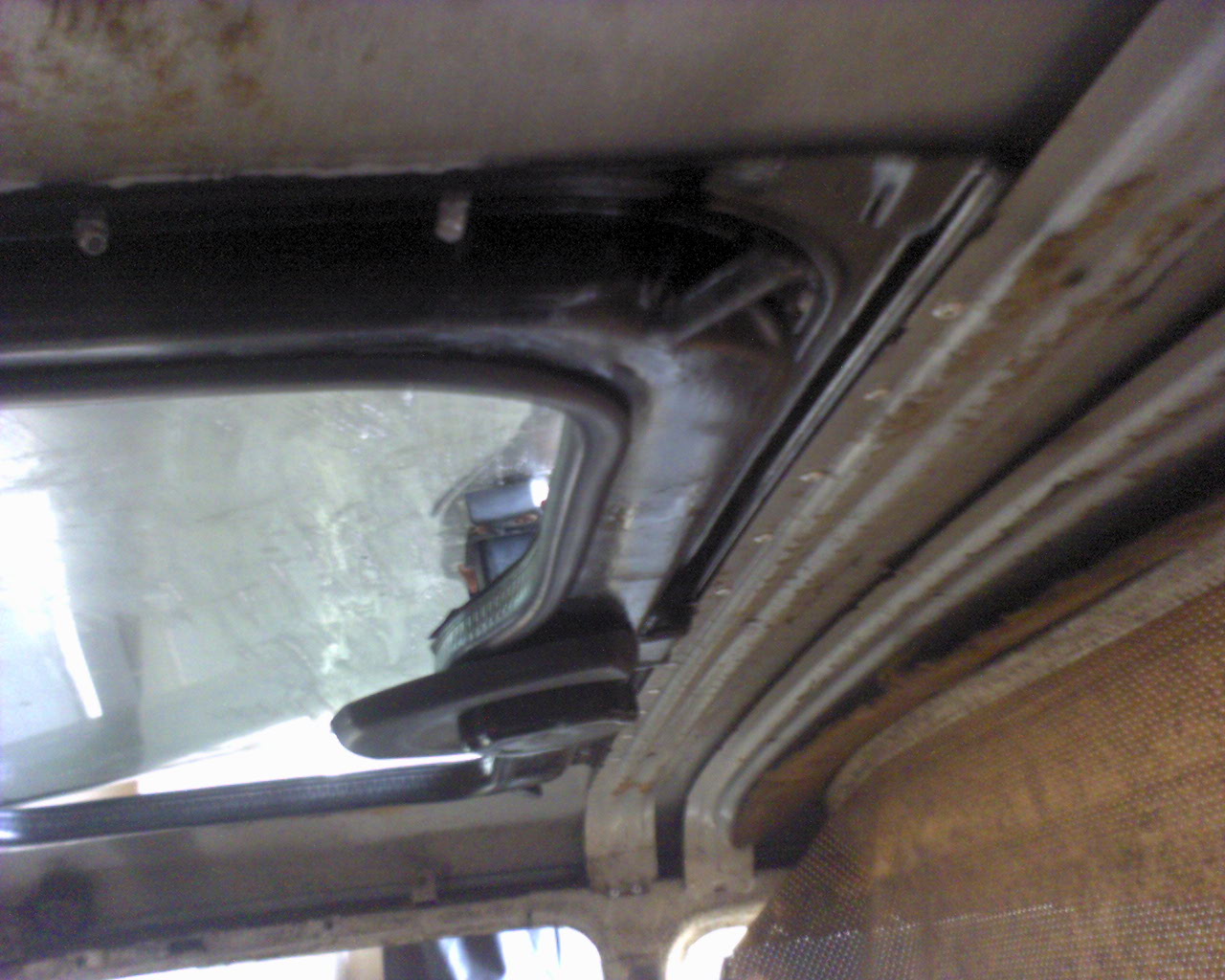

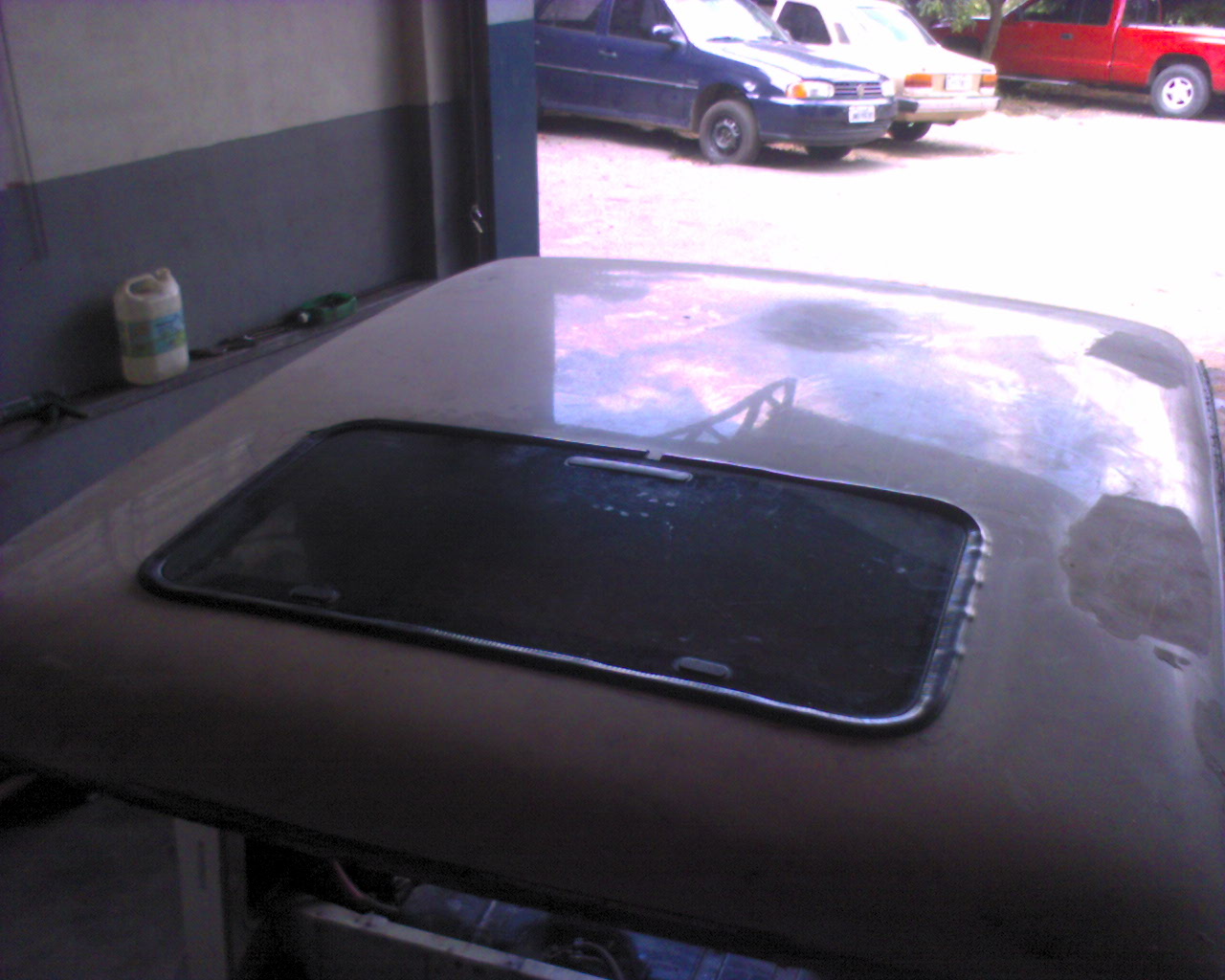

    Olá amigos, hj instalei o teto no nivinha.Tive que arrancar fora uma das barras de reforco do teto, mas, como vcs poderao ver nas fotos eu a usei para reforcar a fixacao da parte de tras da armacao do teto solar, evitando que a lata se mova para cima ou p/ baixo quando fechar ou abrir o teto.Manfredi, se eu souber de outro eu te dou um toque, mas como ja mencionei, ja tinha ate desistido de colocar devido a ter procurado muito e nao ter achado.hj, quando estava instalando o meu, percebi que nao é assim tao complicado de adaptar um daqueles em que o vidro corre entre a lata e o forro do teto, pois as barras de reforco sao faceis de retirar e modificá-las para adaptacao.Porém acho que este igual o meu é mesmo o ideal pq ficou muito firme e nao comprometeu a estrutura que reforca o teto.Vai as fotos da instalacao.

    Legal mesmo.
    E a curvatura do teto do Niva com a curvatura do Teto solar, deu diferença?
    Parabens Nazafcs!!!
    Me diz ai, esse teto solar ele tambem abre (deslizando) ou só abre aquela angulação da 1ª foto ?

    Manfrdi, o vidro do teto é um pouquinho ais curvo que o teto do niva.S vc olhar bem na foto verá que nas beiradas o vidro fica em torno de um milímetro abaixo do que fica no meio, mas é muito pouco mesmo, quase nem dá p/ perceber.
    André, este teto só bascula mais dá tb p/ tirar o vidro e colocá-lo em cima do banco traseiro, etc.O vidro na frente é só encaixado e atras tem uma travinha para que seja retirado.Nao é nem uma tcnologia mais pro niva ta bao neh?Quanto a chuva eu ainda nao testei.Na verdade meu carro está p/ pintar.Só peguei ele p/ por o teto e levei de volta pro pintor.Ainda bem que consegui encontrar o teto antes de pintar o bichinho.Por falar nisso pintarei o russo de verde militar com os acessórios marrons.Talvez depois se eu nao tiver problemas com as autoridades eu vou camuflá-lo com vinil marrom e verde claro.
