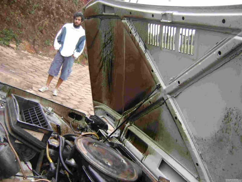

    Camaradas, também tive um problema com a guia da corrente, saí de BH com destino a Visconde de Mauá... quando depois de rodar 350 Km, parei para abastecer e vi que o oleo de motor tinha vazado todo, sujando um pedaço da lataria do carro, depois de dar uma olhada vi que um parafuso havia saído do lugar e estava caído no peito de aço. Consegui um mecânico (com uma certa dificuldade) na cidade em que ocorreu este problema (Liberdade MG) ele viu que a Guia da Corrente de Comando estava quebrada, o que fez com que o parafuso se soltasse e o oleo fosse "lançado" para fora... tive que deixar o carro lá e voltar a BH para conseguir outra Guia ou então dar um jeito de Guinchar o carro, como a situação financeira não está nada boa achei melhor tentar voltar até Liberdade e levar a Guia que consegui comprar aqui em BH (isso saiu mais barato que ter que trazer o carro rebocado), resolvi levar também o esticador da corrente, mesmo sabendo que corria um grande risco de mesmo com essas peças o carro não ficar bom, porque não sabia se tinha rodado muito tempo com a guia quebrada, e tinha afetado de forma grave o motor, mais de toda forma fui até a cidade onde o carro estava com as peças, depois de muito apanhar o mecânico conseguiu colocar a Guia, mesmo assim a corrente continuava "bamba" aí ele tirou o esticador e viu que era ele que estava com problema... e além disso ainda estava com uma "gambiarra" (o ex dono do carro não parece que se preocupava muito com a manutenção...) para continuar funcionando, acho que devido ao esticador estar com problemas e a corrente meio solta, o esticador acabou quebrando, como por sorte eu também havia levado o esticador ele trocou e aí sim o carro ficou bom.... Consegui trazer ele de volta para BH. Agora isso só aconteceu comigo pela minha total falta de experiência com o Niva, porque esse barulho que ele faz parecido com carro com motor a diesel não é comum e é um sinal de que a corrente não está trabalhando de maneira correta.
