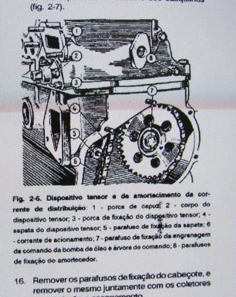

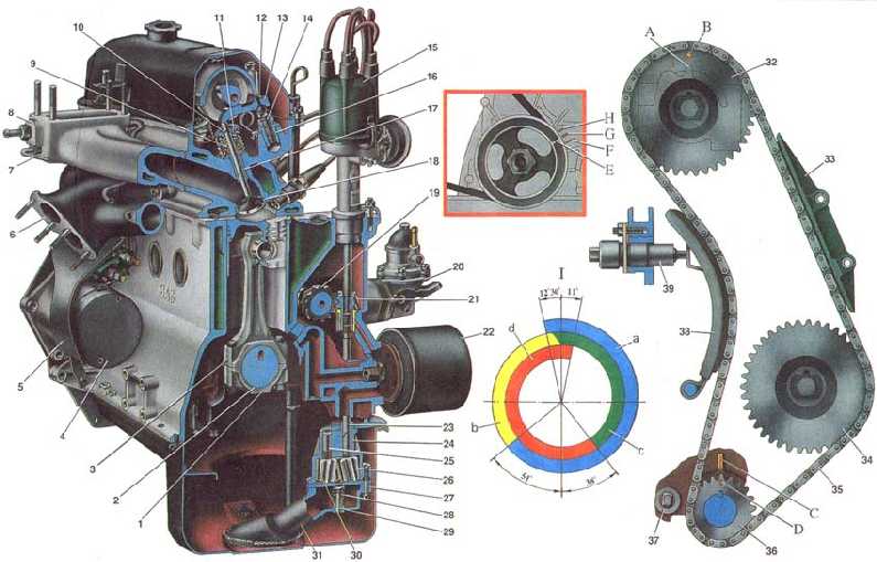

    O parafuso fica embaixo/próximo da válvula termostática. Tira-se o parafuso e ajusta martelando levemente. Veja no desenho o detalhe nº “39”. A regulagem da sapata da correntinha pode ser feita por até quatro vezes, ou seja, após quatro regulagens tem de trocar a sapata e, às vezes, a correntinha.

    Ve se voce consegue visualizar agora.
    É o de numero 2.

    CORREÇÃO: O parafuso fica atrás da polia da bomba dágua (mais ou menos em cima da bomba dágua) e não próximo à válvula termostática.
