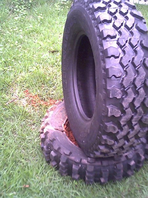

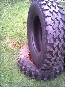

    atualmente to rodando com os FSR 215/75/15 nas rodas do samurai.
    mas to pesquisando um jogo de pneus aro 16 pra montar nas rodas originais do Niva .... mas vou querer pneus mais off-road do que on-road ....
    uma medida que achei interessante (no site www.manecopneus.com.br) foi 195/75/16 com a recapagem do black star guyane.
    Quanto ao tamanho acho que seja uma boa pedida, falta agora decidir sobre qual modelo comprar .... tem tambem os pneus Genius 1001 (www.geninhopneus.com.br) na mesma medida, ainda que o modelo é bem parecido com o guyane .... vou postar as fotos que recebi do pessoal da genius.
    no email que recebi, o preço (sem a carcaça) seria de R$ 268,00 cada ou com 5% de desc a vista.
    alguem conhece estas marcas / medidas ? sabem se consegue usar no carro original ?

    Más notícias, analisei todos os pneus acima e ainda inclui o BSG, resultado quase todos os radiais alongam em pelo menos 11% a relação final, para maiores velocidades seria bom, mas para arrancada fica muito ruim... Os únicos que alongam menos são: BFMacadan 215/65R16 (este me parece bom...) e as as versões do G32, mas estes são 80% asfalto e tem os flancos muito duros por serem para van...
    Pergunta para o Dollis do Canibra como foi a "negociação" e a "garantia" dos pneus que ele comprou no Geninho....acho que ele não ficou muito satisfeito não...
    pela planilha que vc disponibilizou os pneus BSG na medida 195/75/16 ficariam ok ... certo ?
