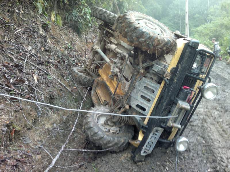

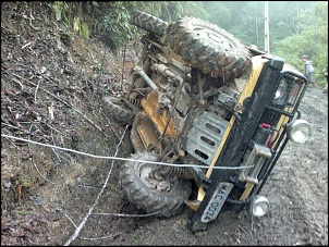

    Boa noite camaradas.
    Quero alertar aos amigos niveiros, de um problema ocorrido no pedal de freio do meu Niva 1991.
    Após fazer uma trilha, estava descendo a serra em que estava, quando de repente fiquei totalmente sem freios. O pedal de freio foi todo para o fundo e ficou sem ação. Como estava em um trecho bastante inclinado, em poucos metros o niva pegou embalo e ao "barranquear" acabei tombado a viatura.
    Por sorte não houve feridos.
    A causa da perda da ação do pedal do freio foi o parafuso que fixa o pedal a haste do freio. Ao quebrar o parafuso, o pedal perdeu o contato com a haste e assim fiquei sem freios.
    Por ser um item que não costumamos revisar, a sua quebra é imprevisível e bastante perigosa.
    Fica o recado.
    Vale a pena conferir o dito parafuso, por segurança.
    Quebra no freio do niva-06102012715.jpgQuebra no freio do niva-06102012716.jpg

    Cara, que bom que nada de mais grave tenha acontecido!!!
    É a primeira vez que tenho notícia de um acidente assim. Hove algum reparo ou reforma no seu Niva que tenha tido necessidade de mexer no pedal do freio?
    []s.

    Pedi para o mecânico substituir por um parafuso mais forte, e ele ainda adaptou um grampo neste parafuso, para que também não solte a porca.

    Depois do ocorrido, precaução mais que válida!

    Que zica, pelo menos não foi um grave acidente.
    Niva tem dessas coisas.
    Valeu a dica
