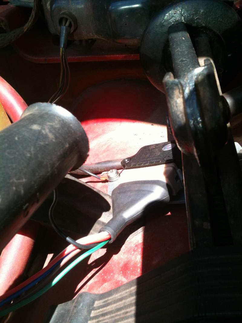

    Boa noite niveiros...
    essa foi a mudança que fiz no meu Niva 92, coloquei a ignição eletrônica, no detalhe o local onde ficou o módulo.
