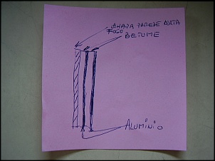

    Essas duas camadas a que você se refere, como estão colocadas ou coladas? Alumíno, betume, betume, alumíno ou betume, alumínio, betume, alumínio? Fiz-me entender ou compliquei a coisa?
    Bacalhau
    De tanto escrever o teu nome ja estou ficando com fome.
    Mas vamos ao que interessa.Ja dizia um grande filosofo:uma figura mostra mais do que 1000 palavras.
    Deu para captar o croquis?
    Infelizmente não me lembro mais do tipo de hachura de cada material,pois foi a tanto tempo.
    Em tempo:as duas mantas não foram coladas,nem uma na outra e nem na parede corta fogo,não achei necessario por enquanto.
    So o tempo dira.
    Não achei necessario colocar isolante atras da parede corta fogo(por dentro).
    Reparou que coloquei fiberglassno assoalho.
    Vamos ver o resultado depois.
