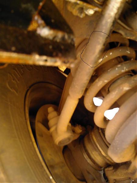

    Estou postando a foto da barra da direção que sempre quebra.
    Se algúem puder ajudar agradeço.

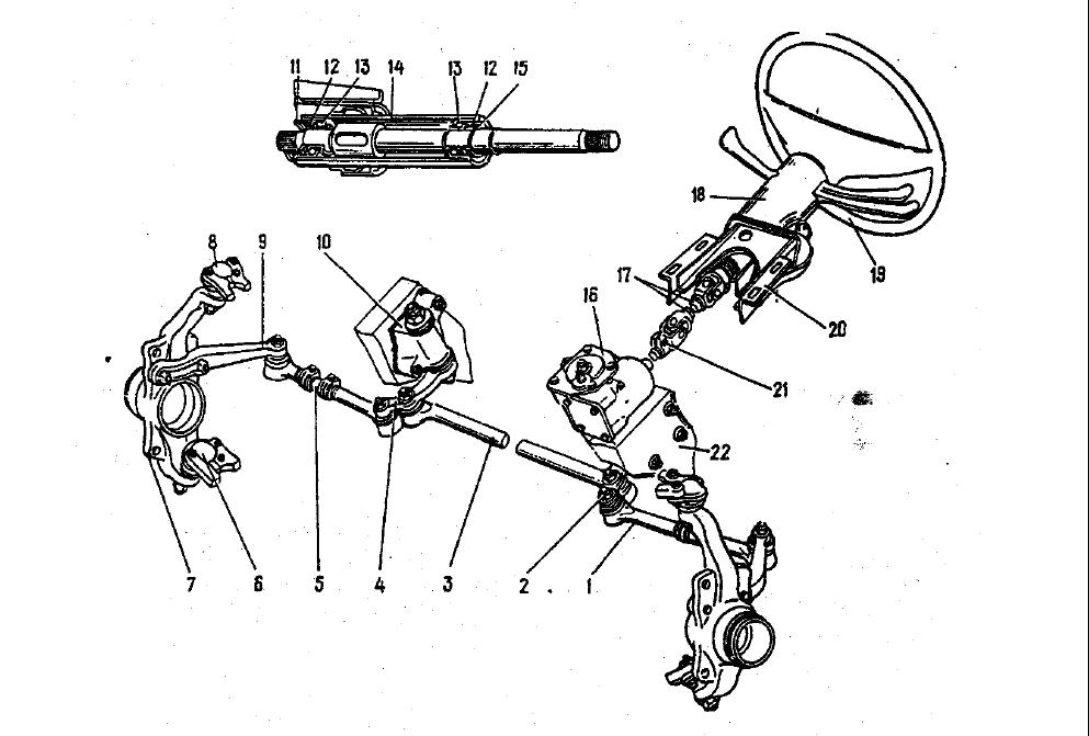

    Segue o desenho da suspensão original do niva, vc poderia relacionar quais as peças foram alteradas durante a adaptação da direção para que possamos ter uma idéia mais clara do que ocorre.
    Basta citar os números...

    Pelo desenho e foto tâ com cara de ser a numero 5 ou a 1.
    Sua caixa de direação é a francesa?

    ...Aproveitando o tópico e o desenho , que veio a calhar, alguem me diz que peça é a numero 20 e onde posso encontra-la... a minha tá com uma rachadura feia, tá me preocupando um bocado...

    Você pode refazer este suporte, utilizando como modelo o original, com uma chapa um pouco mais grossa.
    Perceba no desenho que o suporte possui quatro pontos de fixação, provavelmente na parede corta-fogo (não desmontei o meu até essa parte ainda) que provavelmente terão de ser reforçados também.
    A folga vertical no volante também é ocasionada por componentes de suspensão e direção com problema. Verifique isto. Talvez foram eles que causaram a trinca no seu suporte.

    Podem ser as famosas férias da caixa de direção, ou as buchas da bandeja superior, que se arreganham ao menor sinal de cambagem errada (pelo menos no meu...) ou buchas do pitman. Mas isto pode até já ter sido resolvido anteriormente, e ficou o suporte da coluna de direção por fazer. Este você vai ter que arrumar de todo jeito, então faça-o e veja se o problema continua... As buchas você pode verificar visualmente. Aliás, faça isto sempre... Toda vez que eu olho o meu encontro uma novidade

    Vou botar o Jipão na rampa e conferir,segunda retorno com a relação do que foi modificado.
    Valeu..um grande abraço.

    Vou botar o Jipão na rampa e fazer a relação das péças que foram trocadas.
    Até onde eu sei a caixa de direção é do Santana.
