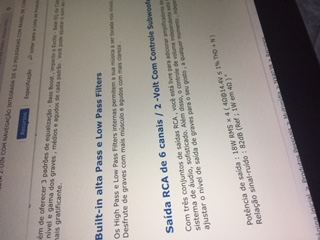

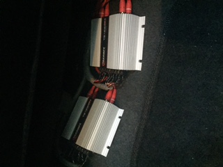

    Alguem ja fez um upgrade de sim na Nissan 2015/2016?!?
    A minha veio com um Clarion NX403B e umas caixas de abelha...
    Levei em uma loja e trocaram os faantes e instalaram uma Banda (modulo) e ficou um lixo. Nao consegui achar o plug RCA em lugar nenhum...
    trocamos os falantes trazeiros, nao resolveu.
    agora levei em outra loja que sugeriu trocar os modulos e os falantes. Sao 2 TARAMPS, 2 6x9 da Pioneer na frente e 2 de 6" nas portas traseiras. Pioneer "do forte", segundo o instalador.
    tambem montou uma caixa socada atras do banco de tras com um Bravox slim que nao ta tocando quase nada....
    enfim... alguma sugestao!? Meu Jetta com som original ta dando 10 vezes mais som!

    Fotos do "servico"
    Anexo 550016
    Anexo 550017
    Anexo 550018
    Segundo o site tem as saidas mas nao acho o plug
