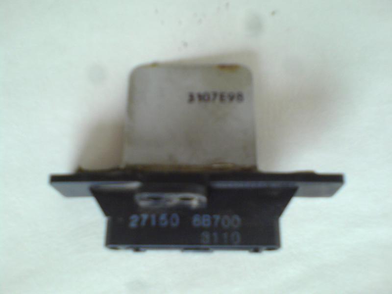

    Em anexo a imagem da resistência que foi retirada.

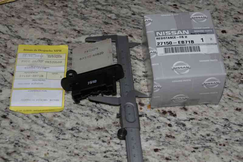

    Complementando a mensagem anterior, pois encontrei a peça queimada.
    Os encaixes são realmente diferentes. Vejam as fotos.
