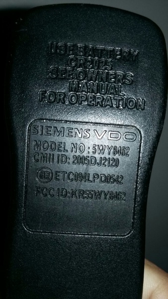

    Aqui as fotos do modelo 3 botões da Siemens, com seu registro:
    Anexo 499316Anexo 499317
    O erro aqui(não seria bem um erro), fica na ignição. Não mencionei antes que a chave deve girar, ela deve ficar no comando Acc, a Frontier que testei tem 4 posições conforme a foto a seguir: Anexo 499318
    Ao programarem, gire a chave nas posições 1, ou 2, ou 3. Lembro vagamente ter posicionado na 1, pois girei com cuidado. Queria retestar novamente, mas o carro que programei o alarme viajou. Por isso, se alguém for fazer o experimento, avisem a posição que girou a chave. Vou repetir o método com a correção:
