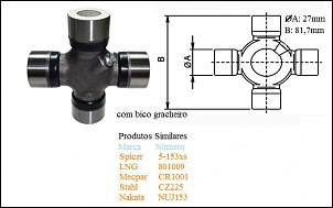

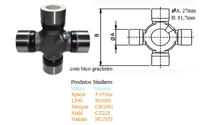

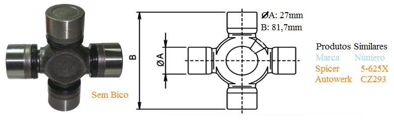

    Modelos de cruzetas para Nissan Frontier 4X4 à partie de 2003
    produto
    Cruzeta - 5-153xs (27x81,7) - Máquinas/ Agrícolas e Veículos
    Descrição
    Cruzeta com engraxadeira aplicada no
    - Ford F100 / F1000 / F350 / Jeep / Maverick,
    - GM D10/C10,
    - Volkswagen Kombi / Dodge,
    - Volvo = cardan do ventilador do B58/B10,
    - Dynapac Compactador CF / CH / CHF 47,
    - Engesa,
    - Fiat Allis,
    - Hyster Rolo compressor C79/210-B Guind. D11/K-110-A,
    - JI Case Pá Carregadeira Retro-esc. 580H,
    - Muller - Wabco Trator agr. TM-25/ TM-28/TM-31
    Trator Lâmina TI - 36,
    - VME - Clark guindaste.
    Medidas: A= 27mm, B= 81.7mm, trava externa.
    Produtos Similares
    Marca
    Número
    Spicer
    5-153xs
    LNG
    801009
    Mecpar
    CR1001
    Stahl
    CZ225
    Nakata
    NUJ153
    produto
    Cruzeta - 5-625X
    Descrição
    27 x 81,7 (trava externa), Frontier, Cheroquee, igual cruzeta 5-153x mas sem engraçadeira.
    Medidas: A= 27mm, B= 81.7mm.
    Produtos Similares
    Marca
    Número
    Spicer
    5-625X
    Autowerk
    CZ293
    Miniaturas de Anexos Miniaturas de Anexos -com-bico-gracheiro.jpg   -sem-bico.jpg
