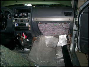

    Boa tarde ,(frontier/03 4x4)estou tentando diminuir o barulho que o motor mwm faz dentro
    da nesma, que eu não consigo sanar, primeiro na parte interna ja coloquei manta asfaltico c/
    lamina de aluninio, e sobre ela mais uma manta de feltro acustico de 10mm, isto na parede
    corta fogo interna, no assoalho e atraz do banco traseiro. Conclusão, O barulho e a vibração
    continua la, ja fui na assistencia MWM e falaram que e assim mesmo o barulho deste motor.
    Se alguem tem alguma sugestão, ou ja fez ateração no isolamento acustico , agradeço desde ja as sujestões.
    será que os coxins estão com problema???

    Obrigado pela dica, mas a viatura esta c/manutenção em dia, o incoviniente e o barulho
    do motor , em viagens mais longas se torna muito cansativa. Como parametro tive 2 L200
    e uma dor de cabeça chamada Sportagem diesel, todas bem mais silenciosas.
    Se alguem tiver alguma ideia p/melhorar agradeço desde já.

    1 - Vc checou se os acessos (buracos ) entre a parede corta-fogo e o cofre do motor estão íntegros? Geralmente são vedados com umas buchas de borracha, ocasionalmente podem ressecar, esfarelar, etc, fazendo com que não somente o calor como tbém o barulho sejam mais intensos no interior da cabine.
    2 - Verifique o estado dos canos do escapamento, quem sabe não há algum furo ou emenda solta no meio do caminho, fazendo o ruído tornar-se mais intenso.

    O escapamento está OK e as entradas para a cabine também.

    Andei em uma Frontier de um amigo que ele tinha colocado umas mantas de feltro por dentro da cabine que ia bem debaixo do painel na parede corta fogo e se extendia por cima do feltro original até os bancos dianteiros. Realmente era muito silenciosa a Frontier dele.
    Ramalho a sua frontier e eletronica mais silenciosa, a minha e mecanica esta e a grande difereça, quanto ao @ , obrigado pela resposta.
    Edintruder, quanto a forração interna fiz da parte que sai debaixo do painel ate a altura do
    vidro trazeiro e nas portas dianteria, so falta o capo e o teto, ai vamos ver se melhora.
    Boas pessoal, resolvi reforças as mantas interna para ver se abafa melhor os ruidos que vem do motor, como mostro nas fotos.
    Miniaturas de Anexos Miniaturas de Anexos Frontier  2.8  isolamento acustico-s4022469.jpg   Frontier  2.8  isolamento acustico-s4022470.jpg
