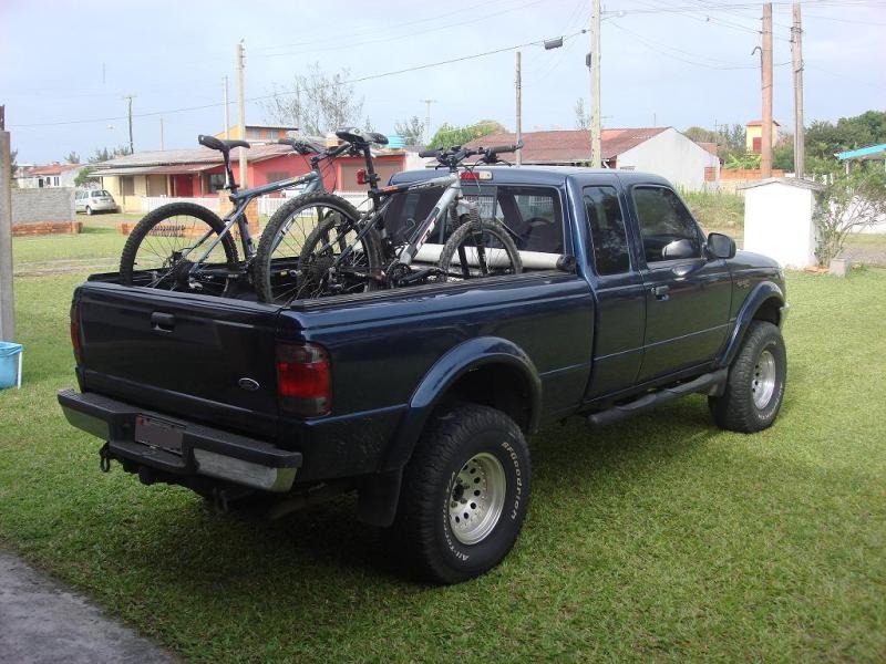

    Em minha opinião essa é a melhor forma de levar as bikes. O suporte que fiz leva 4...

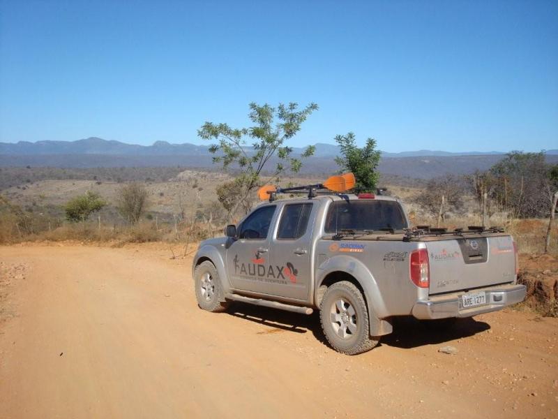

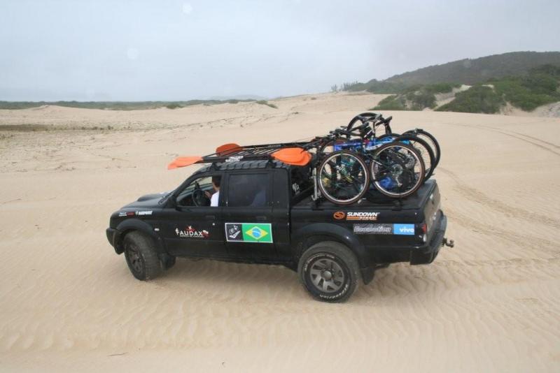

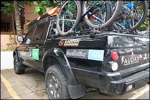

    O pessoal da Muiltiturbo aqui de Curitiba faz o rack para colocar em cima da caçamba.
    é um suporte de Santo Antonio cortado ao meio e posicionado no comprimento da bike com duas barras quadradas de aço galvanizado com tampas plásticas na ponta, se não me engano estão cobrando uns 300,00 pelo serviço.
    As calhas é só comprar no Hunger bikes, sai em torno de 70,00 cada calha.
    Na minha levo tranquilo 5 bikes.
    Só achei fotos na Frontier sem as bikes, tenho que dar uma procurada melhor.
    As outras são da antiga L200 que tinha o mesmo suporte.
    É a melhor maneira de transportar as bikes.

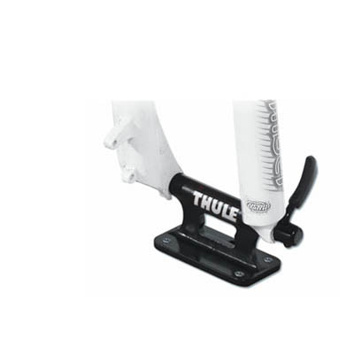

    comprei ainda duas calhas da Thule modelo 530, daqueles que firma a bike pelo quadro e nao precisa retirar a roda. TUDO PERFEITO..bicicletas instaladas.
