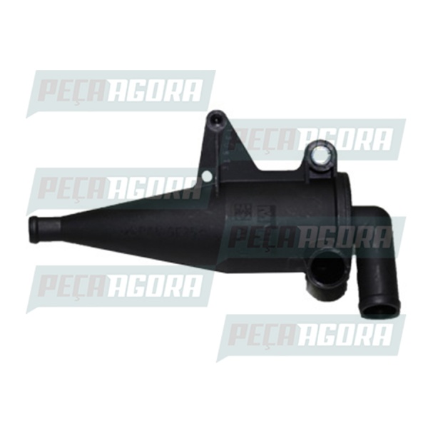

    seria esse??? Anexo 570366

    pessoal, achei viavel escerever aqui... achei o problema da minha frontier...
    depois de trocar sensor de pressao do rail, valvula de m prop, filtros, testar bomba de diesel, e nada de resolver, a caminhonete continuava a acender a luz da injeção e apagava... pois bem, fui cedo pra oficina, na intenção de tirar o tanque de diesel e limpa-lo, e tirar a bomba de alta para mandar pra revisao, me deu um estalo "sera que nao esta dando retorno e a presso ta caindo?" pois bem, procurei a valvula de retorno da linha de baixa e nada de encontrar, dai perguntei pro mecanico aonde ela estava, dai ele me falou, a unica coisa que controla isso eh a valvula de alivio da flauta, pedi pra ele tirar, e olha a surpresa, estava travada, dai o combustivel entrava e saia da flauta livremente.
    tiramos, destravamos, testamos e a caminhonete ficou zero...

    porem esta ruim ainda para pegar pela manha, mas acho que a valvula nao esta 100%, deve ainda esta deixando sair a pressao... soh que eh dificil demais de encontra-la... vou procurar, colocar uma nova e volto aqui
