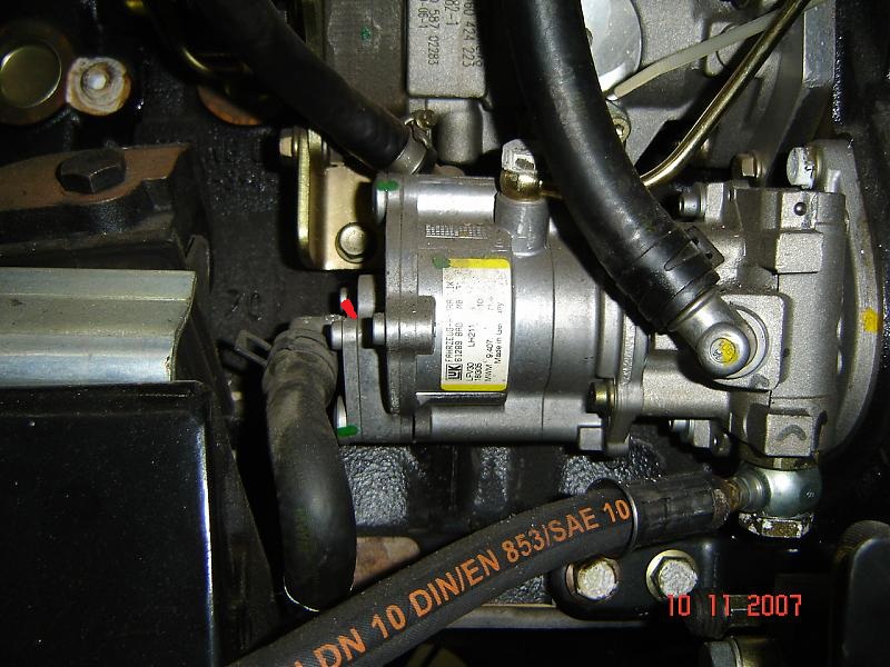

    vazamento bomba de vácuo
    Pessoal, preciso da ajuda de vocês, estou em CATOLÉ DO ROCHA/PB onde eu trabalho, fica a 340 km de NATAL/RN onde eu moro.
    A minha xterra apresentou um vazamento na bomba de vácuo (na verdade acho que já tinha e agora aumentou).
    Está ficando uma poça de óleo pequena toda vez que estaciono o carro, curiosamente o nível de óleo continua no máximo na vareta(estranho).
    Levei em um mecânico daqui para dar uma olhada e ele disse que aqui que poderia dar um "jeito" .
    Como não quero arriscar com esse mecânico que não me passou muita confiança, vou comprar um litro de óleo e vou voltar pra NATAL assim mesmo.
    Eu mesmo limpei o local e vi aonde era o vazamento, está vazando na junção onde tem a seta vermelha, (a foto eu peguei na net, não é do meu carro)
    Pedi para o mecânico apertar aqueles parafusos que ficam no extremo esquerdo da foto, mas não resolveu, deve ser alguma borracha dentro da bomba, alguém sabe o que é ou já teve esse problema?
    Tem alguma possibilidade de mostrar na vareta o nível no máximo, mas não ter muito óleo no motor? Visto que acredito que já tenha vazado quase um litro e ainda tá no máximo.( Medi com o motor frio)

    Degolado, não sei lhe responder sobre o que poderia ser na bomba, mas o nível do óleo tem que ser medido com o motor quente, depois de 5 a 10 minutos dele ter sido desligado, essa é a recomendação do manual. Notei que se a medida com motor quente dá no máximo da vareta, com motor frio fica acima daquela bolinha que tem na vareta, logo acima da faixa de medição, então sempre considero a medida com motor quente. Portanto se você mediu com motor frio e está no máximo da vareta, quando com motor quente deverá estar do meio da faixa para baixo, fique atento quanto a isso para não deixar faltar óleo.

    Pela foto, assim como eu, vc está usando uma 'bomba não original'. Já que a bomba que equipam as Nissan com MWM possuem a entrada de oleo de motor reta e não em 'L'. Eu instalei uma semelhante, segundo o código, ela é para os caminhoes Agrale com mwm 2.8.
    Eu ja vi essa bomba desmontada (minha anterior vazava oleo de motor tb, só que não junção das duas bombas) Ela possui vários retentores internos, provavelmente um dos rententores foi pro brejo. Aqui em minha cidade não consigui encontrar retentores originais. Mas os parelelos não custam 80 reais. Paguei 300 na troca dos retentores e o cara efetuou o serviço 3 vezes e o vazamento continuou (chegando aumentar em uma das trocas). Quando acabou a 'garantia' ele disse que não ia trocar mais. Eu disse que não estava usando a garantia, que o serviço é nunca foi feito corretamente. Dai ele desmontou na minha frente trocou tudo e montou de novo. O cara até chegou a botar um bocado de silicone e talz.Não funcionou.
    Apesar das duas bombas funcionarem perfeitamente (tirando o vazamento), acabei comprando essa do agrale (pois a '100% original pra Nissan' só é vendida pra Nissan, que revende pra gente por 3.800. Paguei 1.450 numa bomba nova (hidraulica +vacuo), pra S10 custa 1.400 (so vacuo)). Existe uma diferença de Bar entre elas. A original pra Nissan possui 100 bar, a do agrale possui 120bar de resistencia.
